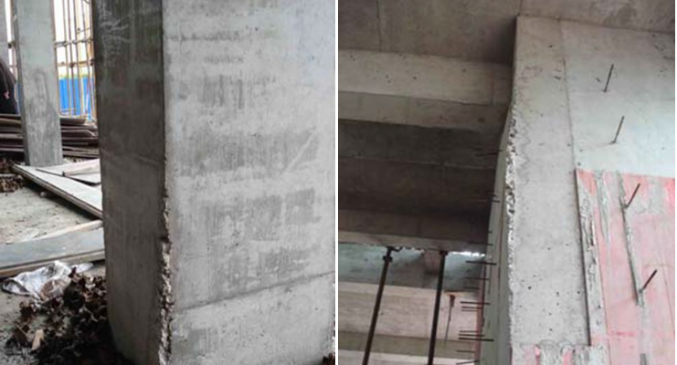

nihai777 发表于2021-07-25 742人浏览 3人跟帖
1、防治剪力墙根部漏浆、烂根工艺措施:墙体模板配模时,根部预留30mm缝隙,便于清理模板内垃圾。模板支设完成后,在模板根部镶贴硬质海绵条。下部缝隙采用木方纵向平放,小面靠紧木模板。用500mm长木方垂直顶紧纵向木方,并固定...

nihai777 发表于2021-04-11 936人浏览 4人跟帖
要想提高住宅工程质量,打造品质项目,就必须重视通病防治工作,本文结合工程实际中常见的问题,总结了以下15个为什么,看懂学会并在施工中重视防治,会使得我们的个人能力以及工程质量都会有质的提升!① 墙、柱等竖向构件为什...

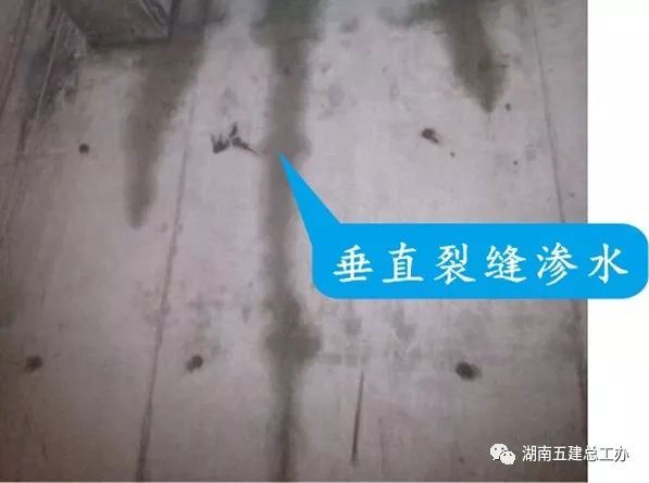

nihai777 发表于2021-04-06 328人浏览 4人跟帖
地下室裂缝七种形式及原因01垂直裂缝渗水表现形式:地下室主体结构施工后,钢筋混凝土墙体中部区域和护壁柱边出现垂直裂缝,并有渗漏水现象。形成原因:防水混凝土未使用低水化热水泥或未掺抗裂纤维和膨胀剂,拆模过早和养护不良...
最新回复:nihai77  2021-04-07

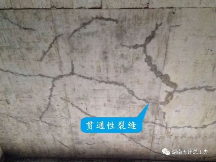

nihai777 发表于2021-04-04 331人浏览 5人跟帖
楼板裂缝的七种形式及原因01、贯通性裂缝表现形式:现浇楼板中部出现贯通性裂缝。形成原因:配合比、材料不符合要求或现场加水致使坍落度过大,堆载过重、拆模过早、养护不良。混凝土早期强度低,水化及养护过程中干缩所致。02、...
