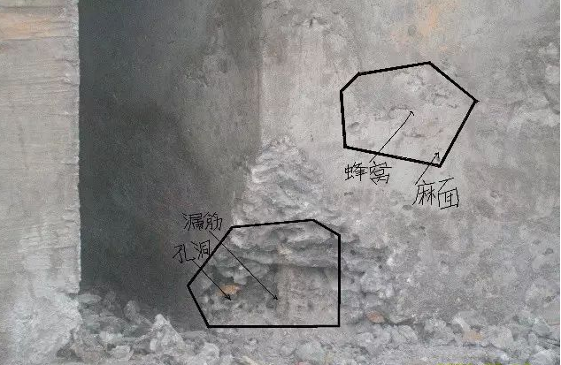

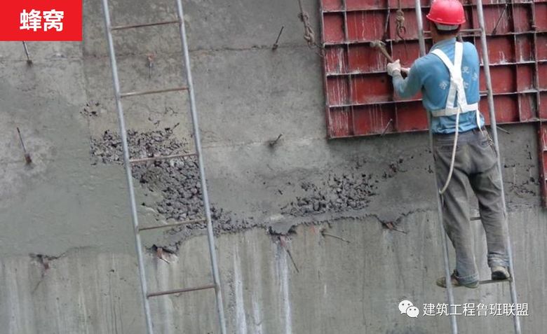

nihai777 发表于2021-07-06 1651人浏览 7人跟帖
一、蜂窝(1)配合比计量不准,砂石级配不好;(2)搅拌不匀;(3)模板漏浆;(4)振捣不够或漏振;(5)一次浇捣混凝土太厚,分层不清,混凝土交接不清,振捣质量无法掌握;(6)自由倾落高度超过规定,混凝土离析、石子赶堆;...

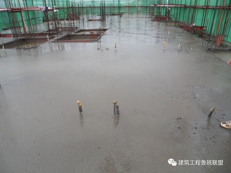

nihai777 发表于2021-07-29 858人浏览 3人跟帖
频繁下雨,混凝土施工该怎么做?在交流探讨之前我们先来看一个典型的问题案例☟某住宅工程在浇筑楼板的时候,因下大雨未对现场刚浇的混凝土进行覆盖,造成混凝土表面流浆严重、起砂等现象。【问题的后果】① 由于大雨对混凝土表...
最新回复:lt860409  2021-07-29

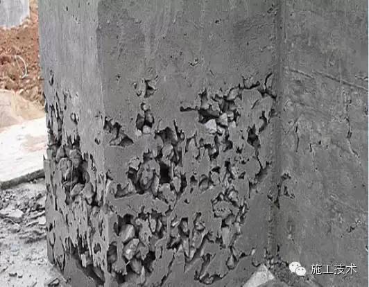

nihai777 发表于2021-05-03 591人浏览 4人跟帖
现浇混凝土结构外观质量缺陷,轻则影响观感,重则影响到使用功能、结构性能及工程的使用寿命,因此必须进行有效防治。本文是总结现浇混凝土结构常见的8个外观质量缺陷,分析原因并给出预防及处理措施,可供参考!1蜂窝蜂窝主要表...
最新回复:lt860409  2021-05-03
