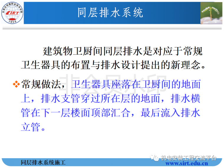

同层排水卫生间防水工艺流程工艺要点A.穿楼面专用管段管周需有止水构造,同层排水管件积水器底平结构板面,需确保防水找平层、防水层、填充层积水顺利排出。B.预留洞周边清理并刷素水泥浆,分二次灌注半干硬微膨细石砼;板底设定型模...

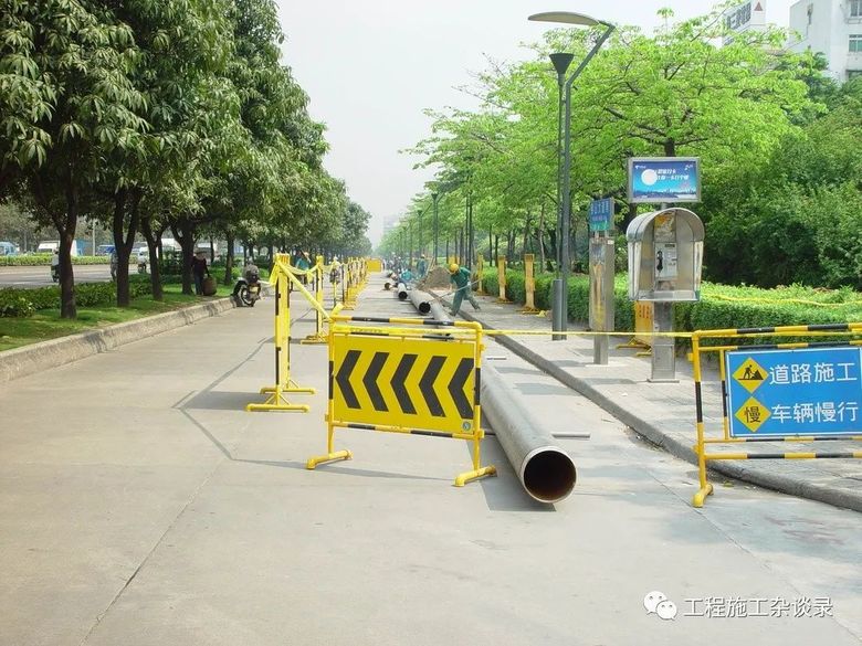

一、室外排水管道施工准备1、交通导行,设置围挡,市区围挡高度不小于2.5米,郊区不小于1.8米。2、技术安全交底,由项目技术负责人对室外排水管道施工内容、工序、质量安全标准等向施工员及作业人员做详细交底,并签字确认,保留...

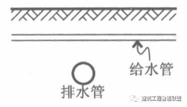

室外综合管网涉及专业繁多,施工要对管道进行合理的统筹安排,综合解决各专业管线布置及其相互间的矛盾。室外综合管网施工的“四让”原则:1. 有压管道让无压管道2. 埋管浅的管道让埋管深的管道3. 单管让双管4. 柔性材料管道让刚...

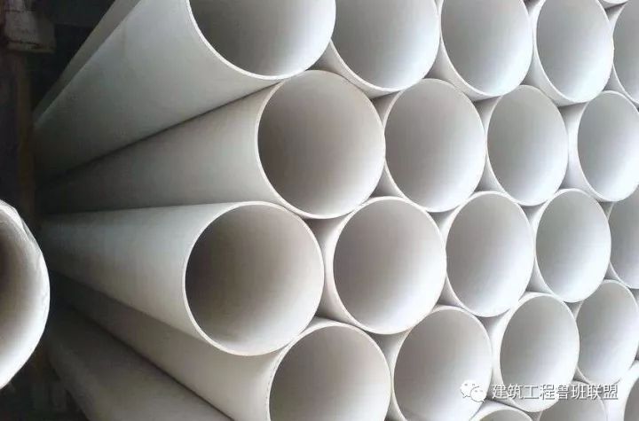

给排水常用管材总结1硬聚氯乙烯(PVC-U)管PVC-U管道是以卫生级聚氯乙烯(PVC)树脂为主要原料,加入适量的稳定剂、润滑剂、填充剂、增色剂等经塑料挤出机挤出成型和注塑机注塑成型,通过冷却、固化、定型、检验、包装等工序以完成...

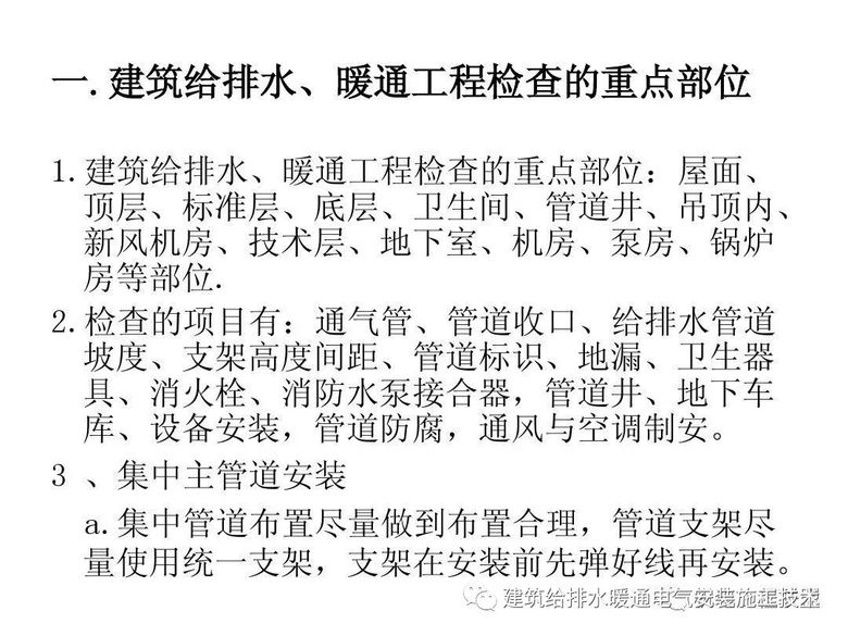

来源:筑龙施工如有侵权,请联系删除给排水工程基本要求:1、给水管道安装牢固,横平竖直,部件齐全,接口严密无渗漏;支架选型正确,安装牢固,间距均匀;管道表面清洁无划伤;功能性试验合格;管道标识正确。2、排水管道...

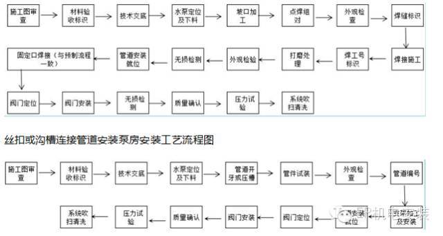

目录:1.泵房的功能及安装的体现2.常见的泵房介绍3.泵房安装工艺流程图及质量控制4.泵和管道支架安装标准5.泵房阀门安装要求1.泵房的功能及安装的体现泵房是安装水泵、电动机、水泵控制柜及其他辅助设备的建筑物,是水泵站工程的...

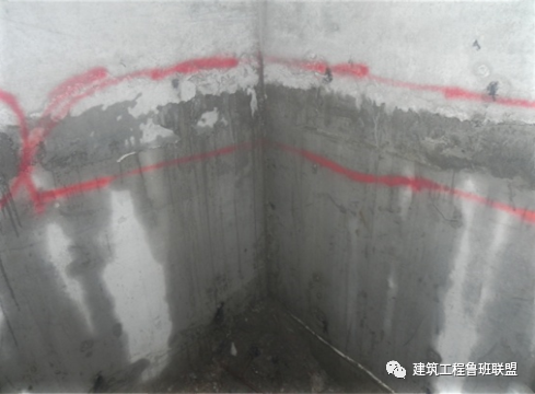

地下防水工程中,由于施工环境、人员的操作水平等因素的影响,接缝位置(施工缝、变形缝)容易发生渗漏,一旦发生渗漏,会严重影响其使用年限。水平施工缝更是防水的薄弱环节,需要重点控制。下面是基于北京住总集团地铁车站工程...
