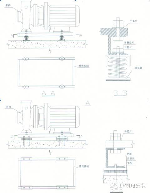

卧式泵安装标准
标准水泵房安装工艺,看完就全都会啦!_4
A图适用于隔震要求比校高的场所,B图适用于一般场所。
