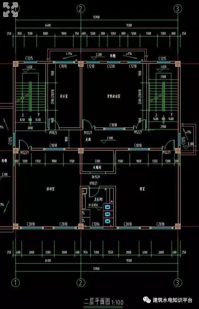

给排水图,我们一般要看四张图:设计说明、平面图、大样图和系统图。今天我们主要探讨一下从看平面图到预埋以及后期安装。平面布置图从这张平面图我们可以看到二层整体布局,二层只有一个卫生间,在整个建筑的南边靠中位置,2号柱...

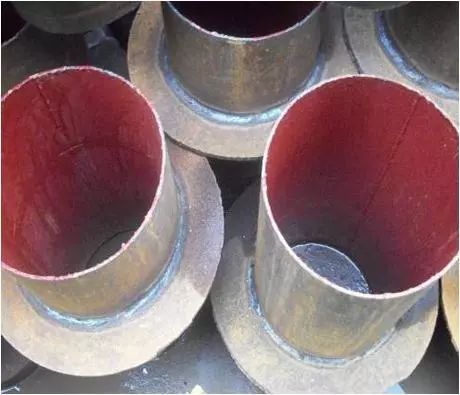

加工要求:Ø定点加工制作:机械切割、去除毛刺、除锈并内壁防腐;Ø防水套管的翼环应双面满焊,且焊缝饱满、平整、光滑、无夹渣、无气泡、无裂纹等现象,并及时清除焊渣;Ø套管内采用软性物填充严密,端部用封口胶带封闭保护。...
