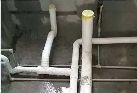

可爱的老企鹅 发表于2019-12-05  86人浏览  1人跟帖   来自:给排水问答
问题1:卫生间排水口预留孔洞无定位尺寸,导致预留洞位置不准,后期重新开凿孔洞造成对卫生间结构板的破坏。原因分析:给排水设计图中未对各排水孔洞进行尺寸定位,给出的参照图集中尺寸不统一。解决措施:给排水专业应根据建筑...
