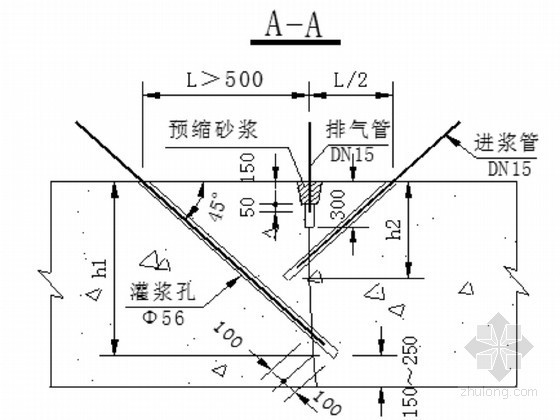

深层及贯穿裂缝处理   (1)刻槽   沿裂缝迹线由人工用风镐或钢钎刻梯形槽(包括水平面及两端外露侧面),刻槽尺寸15×10×15cm(顶宽×底宽×深度),永久外露面刻槽先用手持角磨机配锯片切割,再用钢钎清除,在裂缝两头顺...
