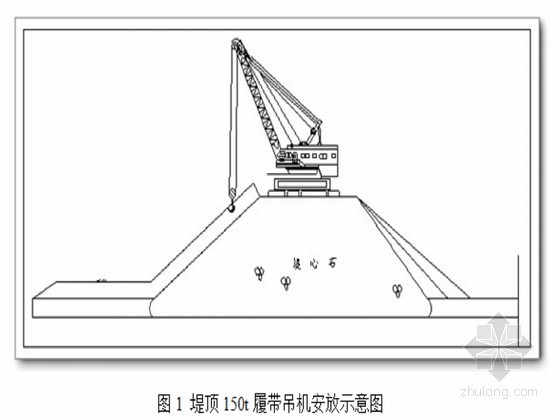

2.2 施工方法   根据以往施工经验,设计扭王字块安放网格,利用极坐标法安装扭王字块。   1、块体平面位置的确定   主要进行扭王字块的定点间距计算和定点坐标计算。   扭王字块的布点网格呈菱形布置,其网格间距的计算...

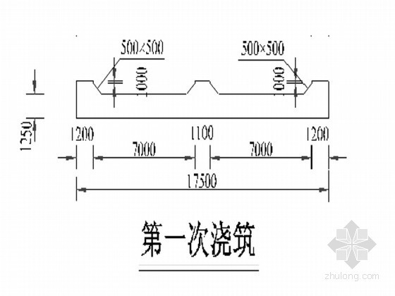

4.2.2底板混凝土施工   根据管身段钢筋混凝土特点和分期导流的实际情况,对一期施工的管身段分两个工作段进行施工,3#~10#水平管身段为第一工作段,其余管身段为第二工作段,先采用梅花形布置,利用布料机完成底板混凝土浇筑,...
