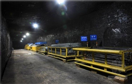

煤矿井下施工的主要大巷采用EBZ-200型悬臂式掘进机掘进,巷道采用锚网喷+锚索联合支护,断面为矩形或半圆拱形。二期工程设计总长度为6700m。本工程要求掘进成型合格率达到96%。   【对策实施】   针对影响掘进成型合格率的主...
