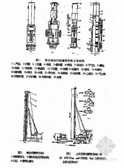

二、适用范围    施工区域的土层宜以淤泥质粘土、粘土、粉土和N30的土层或碎石土为主的土层…………   三、施工工艺    (2)根据桩长,采用合适的吊点将下节桩吊起,并令其垂直对准桩位中心,将桩锤下的桩帽(已加好缓冲垫材)徐...

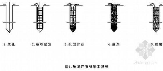

用于基坑支护的护坡桩和基础支承桩一般都采用钻孔灌注桩,但存在工艺复杂、技术要求高、混凝土捣固困难、密实性差等缺点,质量不易控制,更易出现断桩,缩径桩。北京 建设公司有限公司在D广场工程深基坑施工中采用压浆碎石桩作为...
