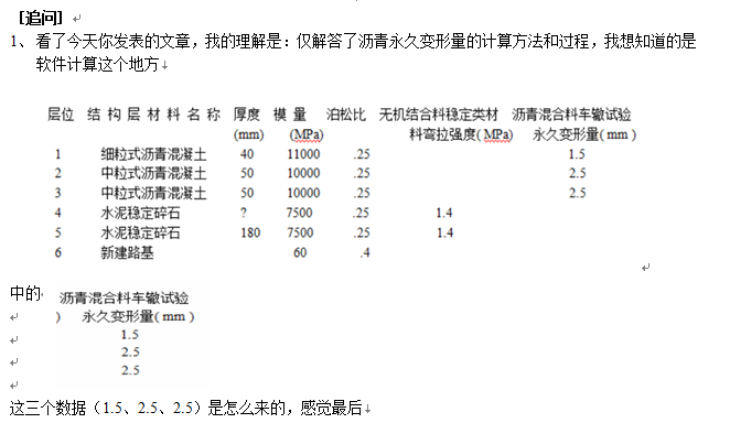

[追问]沥青混合料车辙试验R0值是怎么来的?吴祖德(常州市市政工程设计研究院有限公司)

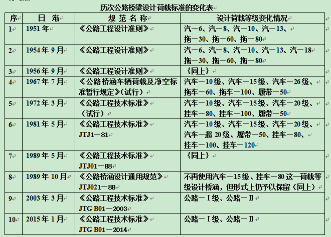

历次公路桥梁设计荷载标准的变化吴祖德(常州市市政工程设计研究院) 标准规范来源于工程实践,又在指导工程实践的过程中不断完善,体系了一个国家或行业的整体技术水平,标准规范的发展与工程建设的规模和建设水平密切相关。 解...

[提问]沥青混合料车辙试验R0值是怎么来的?吴祖德(常州市市政工程设计研究院有限公司)提问:“现行公路沥青路面设计实例计算书内容释义”中三层沥青混合料车辙试验永久变形量的R0i值 1.5mm 2.5mm 2.5mm是怎么来的?答:首先...

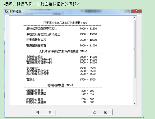

[提问]沥青路面水稳碎石弹性模量的取值?吴祖德(常州市市政工程设计研究院有限公司)

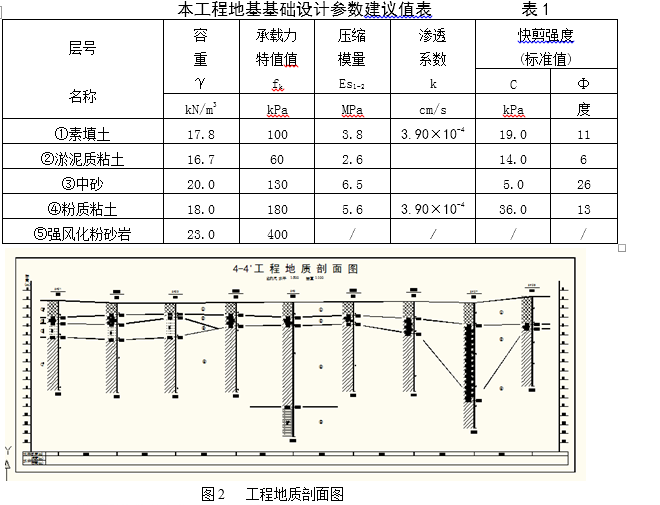

地基承载力60KPa的土是够的,为什么?"因为地下验算时,还有深度修正"这句话怎么理解呢?图2 常州市沥青路面支路1在标准荷载100KN时路基中的应力分布图(路基工作区以下只承受土的自重应力,荷载应力忽略不计)图3 最不利地质剖...
