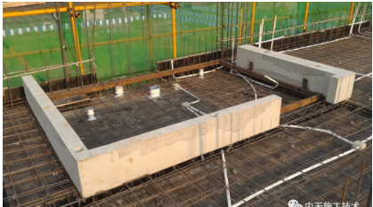

创新点子:目前,建筑工程施工中卫生间墙体除门口处,一般在砌筑之前要做一道高度不小于200mm的混凝土翻边导墙,传统导墙施工采用二次支模、浇筑混凝土方法,止水效果并不理想,主要质量问题表现在于,一般采用二次结构施工,由于...

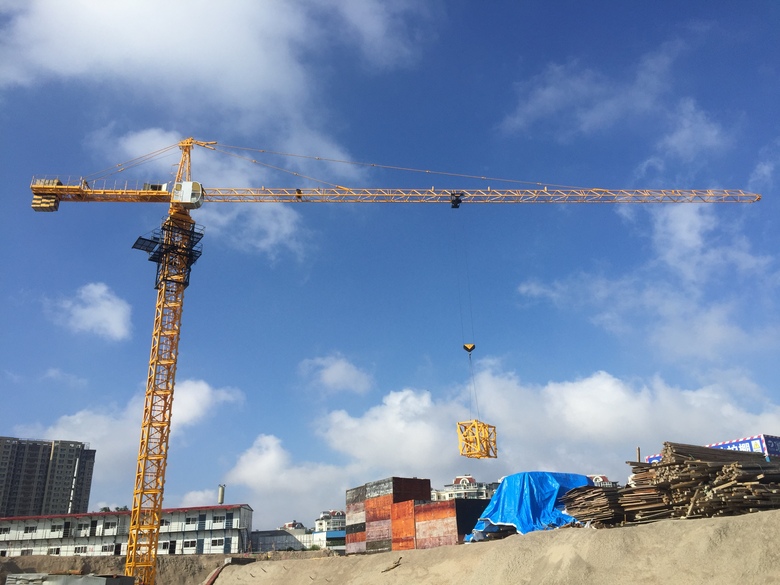

似水流年qq 转载于2018-07-24   来自:施工技术
创新点子:利用方钢制作成塔吊安装、维修及操作平台,定型化制作多次利用,方便安拆,确保了塔吊附墙高空作业的安全,人员攀爬塔吊过程中休息和塔吊维修使用。安全可靠,形象美观。实施效果:常规的操作平台施工样板解决的问题:定...

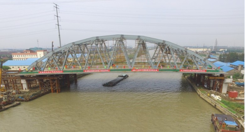

jsyx320223 转载于2018-07-23   来自:施工技术
创新点子: 目前国内跨内河航道钢桁梁的施工方法,大多是采用施工期间航道封航,在航道水中打桩,在桩上搭设支撑胎架,再采用浮吊进行分段吊装就位,最后拆除支架、拨桩。这种作法的优点是,钢桁梁能一次性就位;缺点是影响航道正...

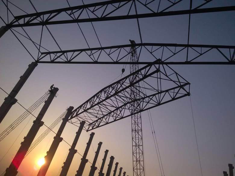

君已陌路110 转载于2018-07-23   来自:施工技术
创新点子:梯形钢屋架双榀吊装施工工艺是指将两榀梯形钢屋架通过与系杆、支撑及其他屋面新系统构件预先进行组拼安装焊接后,再进行整体吊装,且能有效达到图纸设计及规范要求的施工方法。 实施效果:1有效提高施工进度、降低吊装成...

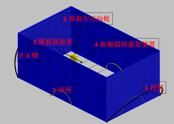

15399417629 转载于2018-07-23   来自:施工技术
创新点子:我国正处于城镇化高速发展时期,建筑工地如雨后春笋。而建筑工地箍筋的吊装及移动成为工地的一大难题。目前建筑行业箍筋均是就地码放,直接穿钢丝绳吊装,并手工在作业面移动,费工又费力,且危险系数高。本车的目的是...
