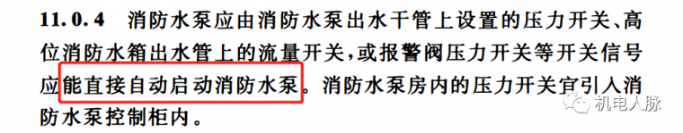

流量开关就是监测水流量大小的一个电控装置,当水流流速超过设定的一个临界值以后,流量开关启动。将动作信号传送到消防水泵控制柜,在消防水泵控制柜里通过继电器启动消防水泵。∨《消防给水及消火栓系统技术规范》GB50974-201...

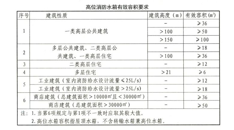

一、临时高压消防给水系统的高位消防水箱的有效容积应满足初期火灾消防用水量的要求,并应符合下列规定:(此条款/ 表格必须会背!)一类高层公共建筑,不应小于36m³,但当建筑高度大于100m时,不应小于50m³,当建筑高度大于1...

关于高位消防水箱规范要求的解读《消规》帖之十二根据《消防给水与消火栓技术规范》GB50974--2014第5.2节整理一、高位消防水箱有效容积(5.2.1):(一)总体要求:临时高压消防给水系统的高位消防水箱的有效容积应满足初期火灾...

关于高位消防水箱规范要求的解读根据《消防给水与消火栓技术规范》GB50974--2014第5.2节整理一、高位消防水箱有效容积(5.2.1):(一 )总体要求:临时高压消防给水系统的高位消防水箱的有效容积应满足初期火灾消防用水量的要求...
