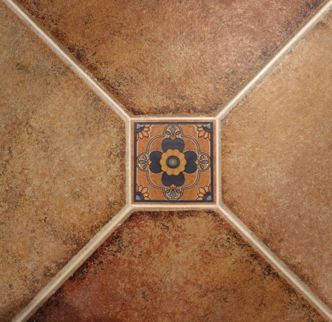

在瓷砖铺设时,业主都会被问到是否要做瓷砖美缝,大多数业主其实是不想做的,感觉做了没用,浪费钱。今天也不跟大家宣扬什么,只做一期美缝的介绍,大家看完就懂了。瓷砖的留缝讲美缝之前先给大家说下瓷砖留缝。瓷砖在铺贴的时候...

瓷砖美缝最简单地解释就是对瓷砖之间的缝隙进行填充,那为什么要留缝呢,留缝主要是从有三方面的因素考虑:1瓷砖有热胀冷缩问题瓷砖及粘贴瓷砖的水泥砂浆都会存在热胀冷缩的问题,在温度或适度改变的过程中,瓷砖及水泥砂浆都会...

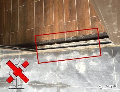

装饰类质量通病阳台未装门槛石,导致渗水现象【原因分析】1、前期深化不到位,项目部对门槛处防水意识不足。2、项目部未对工人进行交底、规范要求,或工人未按照交底内容进行施工。【解决办法】1、项目部需提高阳台防水管控意识...
