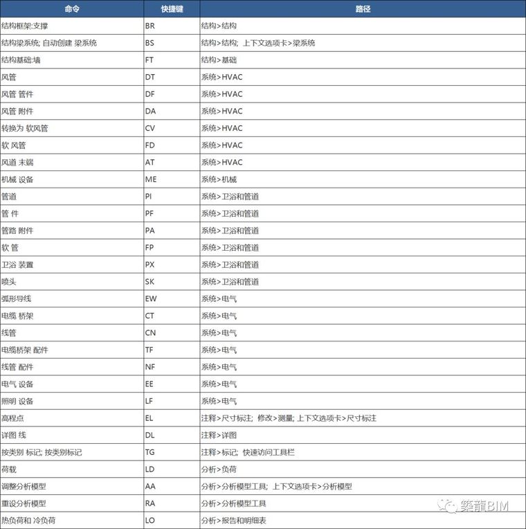

一、建模与绘图工具常用快捷键
序号
命令
快捷键
1
WA
2
DR
3
WN
4
放置构件
CM
5
房间
RM
6
房间标记
RT
7
轴线
GR
8
文字
TX
9
对齐标注
DI
10
标高
LL
11
高程点标注
EL
12
绘制参照平面
RP
13
模型线
LI
14
按类别标记
TG
15
详图线
DL
二、编辑修改工具常用快捷键
序号
命令
快捷键
1
删除
DE
2
移动
MV
3
复制
CO
4
旋转
RO
5
定义旋转中心
R3
6
列阵
AR
7
镜像-拾取轴
MM
8
创建组
GP
9
锁定位置
PP
10
解锁位置
UP
11
对齐
AL
12
拆分图元
SL
13
修剪/延伸
TR
14
偏移
OF
15
在整个项目中选择全部实例
SA
16
重复上上个命令
RC
17
匹配对象类型
MA
18
线处理
LW
19
填色
PT
20
拆分区域
SF
三、捕捉替代常用快捷键
序号
命令
快捷键
1
捕捉远距离对象
SR
2
象限点
SQ
3
垂足
SP
4
最近点
SN
5
中点
SM
6
交点
SI
7
端点
SE
8
中心
SC
9
捕捉到远点
PC
10
SX
11
工作平面网格
SW
12
切点
ST
13
关闭替换
SS
14
形状闭合
SZ
15
关闭捕捉
SO
四、视图控制常用快捷键
序号
命令
快捷键
1
区域放大
ZR
2
缩放配置
ZF
3
上一次缩放
ZP
4
动态视图
F8
5
线框显示模式
WF
6
隐藏线显示模式
HL
7
带边框着色显示模式
SD
8
细线显示模式
TL
9
视图图元属性
VP
10
可见性图形
VV
11
临时隐藏图元
HH
12
临时隔离图元
HI
13
临时隐藏类别
HC
14
临时隔离类别
IC
15
重设临时隐藏
HR
16
隐藏图元
EH
17
隐藏类别
VH
18
取消隐藏图元
EU
19
取消隐藏类别
VU
20
切换显示隐藏图元模式
RH
21
渲染
RR
22
快捷键定义窗口
KS
23
视图窗口平铺
WT
24
视图窗口层叠
WC
