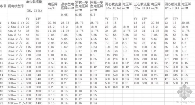

电缆载流量口决:估算口诀:二点五下乘以九,往上减一顺号走。三十五乘三点五,双双成组减点五。条件有变加折算,高温九折铜升级。穿管根数二三四,八七六折满载流。说明: (1)本节口诀对各种绝缘线(橡皮和塑料绝缘线)的载流量(...
