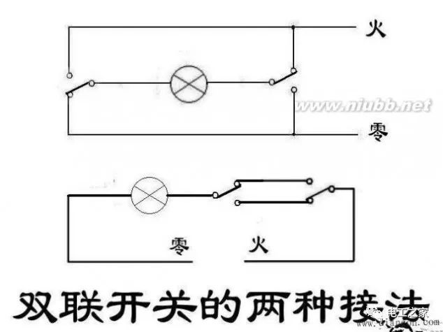

双控开关:很常用,适合家装线路改造与安装。
注:图中L、L1、L2、L12、L22、L21、L22为开关接线柱标识。
布线时两个开关之间的3根电线至少有一根颜色与众不同。

双控开关接线图一
各类开关接线图与实物图!_3
双控开关接线图二
各类开关接线图与实物图!_4
双控开关接线图三
各类开关接线图与实物图!_5
双控开关接线图四
各类开关接线图与实物图!_6
双控开关接线图五
各类开关接线图与实物图!_7
