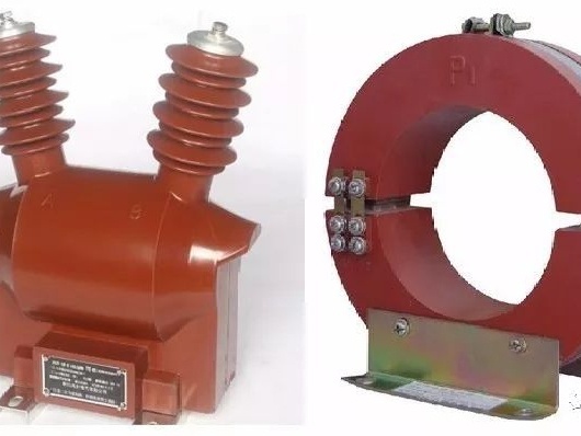

单元一电压互感器的运行与维护一、电压互感器的正常运行(1)电压互感器在额定容量下允许长期运行,但在任何情况下都不允许超过最大容量运行。(2)电压互感器副线圈的负载是高阻抗仪表,副边电流很小,接近于磁化电流,原、副线圈中...

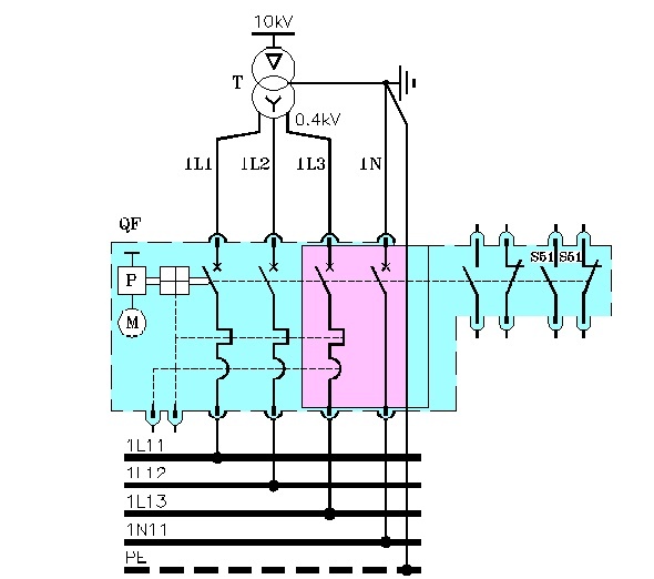

薄暮晨光123 发表于2020-12-28  54人浏览  1人跟帖   来自:电气设备

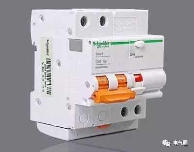

图中用青色框标明的区域就是断路器,当然,这台断路器是低压配电室里面用的。而用粉色框框起来的部分与题目的问题有关。注意看这台断路器,我们发现它是四极的,而且在三条相线中,半圆的标识和半个正方形的标识标识这台断路器具...

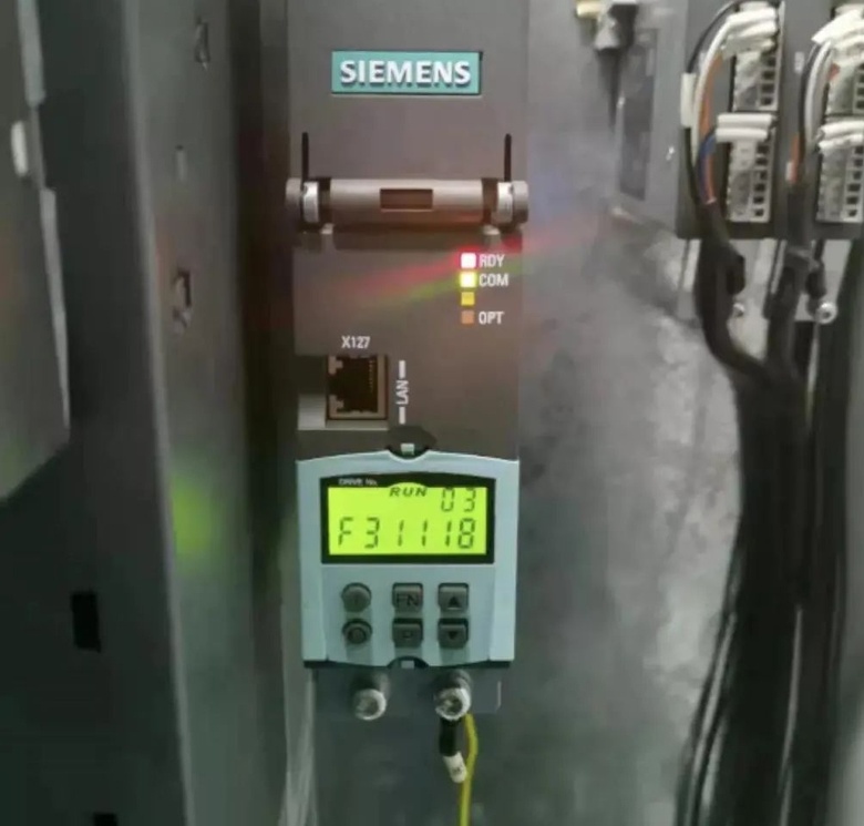

薄暮晨光123 发表于2020-12-25  68人浏览  2人跟帖   来自:电气设备
-案例1-某水务局一台45kW西门子430变频器,拖动一台45kW水泵电动机,当变频器开机时,输出频率上升到16Hz,变频器过电流跳闸,复位后重新起动,仍然在16Hz过电流跳闸。故障分析该泵为离心水泵,没有冲击现象,离心水泵的负载特性...

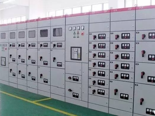

薄暮晨光123 发表于2020-12-17  129人浏览  1人跟帖   来自:电气设备
本文着重介绍了低压开关柜的几种柜体结构和其加上工艺特点,以引起人们在制作、安装和选材方面的注意,从而提高产品的质量和精度。一、引言柜体结构是低压开关柜组合基础,因此柜体制造工艺就成了基础的基础。作为柜体它既要满足...

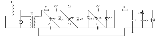

  1、试验接线及仪器设备的选择  根据规程,500kV交流电缆的直流耐压试验电压为775kV,产生直流高电压的方法通常是将工频高电压经整流而变换成直流高电压的方法,而利用倍压整流原理制成的直流高压串级装置能产生出更高的直...

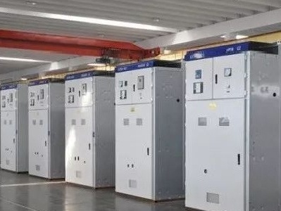

薄暮晨光123 发表于2020-12-14  29人浏览  1人跟帖   来自:电气设备
35kV金属封闭式开关柜在变电站中得到了大量的广泛使用,是目前电力系统中非常重要的电气设备,开关柜在正常运行中,由于柜内电气设备受到环境温湿度、灰尘、过电压等的影响,会发生局部放电的现象,其局部放电的快速准确测试对于...

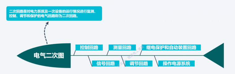

如何看懂电气二次图?你所了解的电气二次图与二次回路图有何区别?下面分享电气二次图基础知识给大家,喜欢请收藏分享~■ 电气二次图的分类电气二次图的基础知识控制回路由控制开关与控制对象(如断路器、隔离开关)的传送机构及...

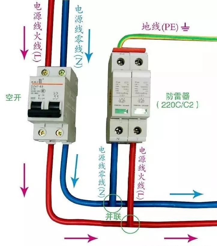

薄暮晨光123 发表于2020-12-07  94人浏览  1人跟帖   来自:电气设备

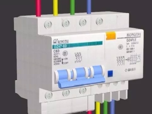

家居装修中,电路问题是比较重要的,尤其是现在家居中使用的电器越来越多,所以漏电保护器是一定要的,能有很好的保护作用,那漏电保护器接线图是怎样的呢,漏电保护器接线方法以及注意事项有哪些?漏电保护器接线图漏保接线错误...
