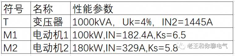

如下图所示的配电系统,其设备参数表见附表。
电动机M1、M2均为轻载起动,ICL=600A,试选用各级断路器。选用前对各级故障点进行了短路电流计算,计算结果为IK1=31.5kA,Ik2=29.7kA,Ik3=19.12kA,Ik4=12.22kA,末端单相对地短路电流I´k4=4.9kA。

附表:配电系统设备参数教你如何选配电系统各级断路器!_2
