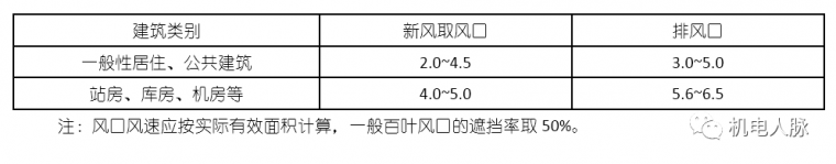

01å„类风å£é£Žé€Ÿè§„定1ã€é‡‡æš–风å£1.1ã€é‡‡ç”¨çƒ­é£Žé‡‡æš–系统时,应éµå®ˆä¸‹åˆ—规定:é€é£Žå£çš„é€é£Žé€Ÿåº¦V(m/s),应根æ®é€é£Žå£çš„高度ã€åž‹å¼åŠå¸ƒç½®ç»è¿‡è®¡ç®—确定,当é€é£Žå£ä½äºŽæˆ¿é—´ä¸Šéƒ¨æ—¶ï¼Œé€é£Žé€Ÿåº¦å®œå–:V= 5~15m/s;当é€é£Žå£ä½äºŽç¦»åœ°ä¸é«˜å¤„æ—¶...

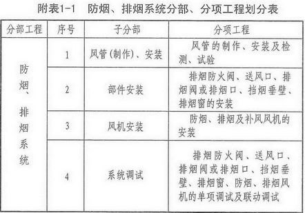

1é˜²çƒŸã€æŽ’çƒŸç³»ç»Ÿçš„åˆ†éƒ¨ã€åˆ†é¡¹å·¥ç¨‹åˆ’åˆ†é˜²çƒŸã€æŽ’çƒŸç³»ç»Ÿçš„åˆ†éƒ¨ã€åˆ†é¡¹å·¥ç¨‹åˆ’åˆ†å¯æŒ‰è¡¨1执行。2对施工å•ä½çš„è¦æ±‚2.1 施工å•ä½å¿…须具有相应的资质等级。2.2 施工现场管ç†åº”有相应的施工技术标准ã€å·¥è‰ºè§„程åŠå®žæ–½æ–¹æ¡ˆã€å¥å…¨çš„æ–½å·¥è´¨é‡ç®¡...

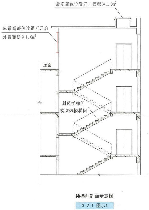

æ¥æºï¼šå—通å—社如有侵æƒï¼Œè¯·è”系删除正文如下:本文引自15K606《建筑防烟排烟系统技术标准图示(最新修订版)》。自然通风设施:3.2.1 采用自然通风方å¼çš„å°é—­æ¥¼æ¢¯é—´ã€é˜²çƒŸæ¥¼æ¢¯é—´ï¼Œåº”在最高部ä½è®¾ç½®é¢ç§¯ä¸å°äºŽ1.0m²的å¯å¼€å¯å¤–窗...

本文引自15K606《建筑防烟排烟系统技术标准图示(最新修订版)》。自然通风设施:3.2.1采用自然通风方å¼çš„å°é—­æ¥¼æ¢¯é—´ã€é˜²çƒŸæ¥¼æ¢¯é—´ï¼Œåº”在最高部ä½è®¾ç½®é¢ç§¯ä¸å°äºŽ1.0m²的å¯å¼€å¯å¤–窗或开å£ã€å›¾ç¤º1】;当建筑高度大于10m时,尚应在...

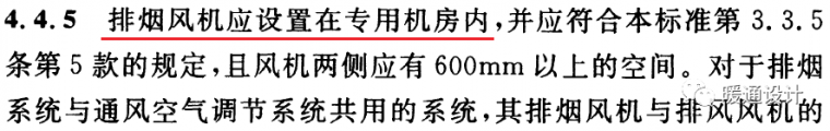

æ¥æºæš–通设计,如有侵æƒè”系删除《建筑防烟排烟系统技术标准》(GB51251)已ç»å®žæ–½ä¸€å¹´å¤šï¼ŒæŒ‰ç…§æ–°è§„设计的项目陆陆续续开始竣工,今天我们通过现场图片æ¥å¯¹æ¯”新规实施å‰åŽçš„主è¦åŒºåˆ«ã€‚1ã€é˜²æŽ’çƒŸæœºæˆ¿ã€ŠçƒŸè§„ã€‹è¦æ±‚:所有消防风机å‡...
