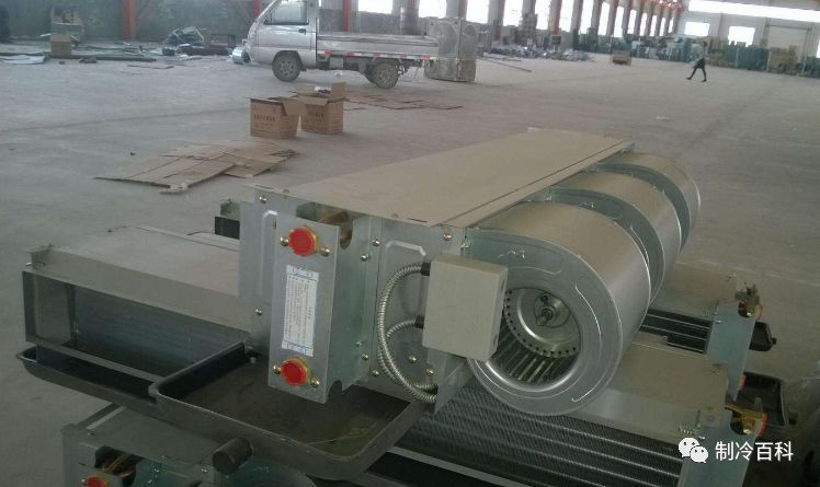

一、风机盘管的组成主要由热交换器、水管、过滤器、风扇、接水盘、排气阀、支架等组件组成。二、风机盘管的工作原理机组内不断的再循环所在房间或室外的空气,使空气通过冷水(热水)盘管后被冷却(加热),以保持房间温度的恒定...

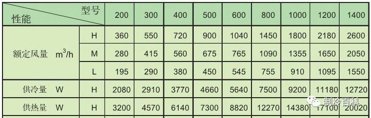

一、风机盘管如何选型风机盘管有两个主要参数:制冷(热)量和送风量,因此选择的方法有两种:一、根据房间循环风量选:房间面积、层高(吊顶后)和房间换气次数三者的乘积即为房间的循环风量。利用循环风量对应风机盘管高、中速...

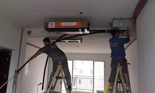

安装的一般技术要求:1、风机盘管安装前应检查应进行机组的外观检查、三速运转和水压试验。2、管道与风机盘管连接时宜采用软管连接 。3、风机盘管的供回水阀门、过滤器应靠近盘管安装,且全部在凝水盘的上方 。4、风机盘管吊装时...

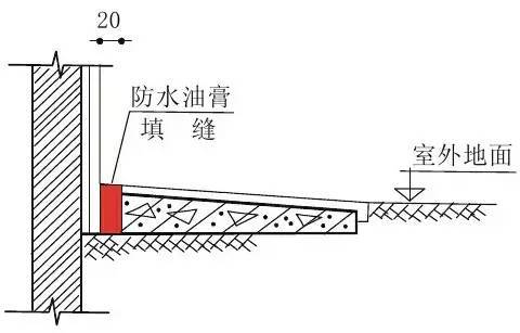

工序节点1建筑物外墙与散水坡、台阶、明沟留沉降缝图示:要求与做法:1、散水坡、台阶、明沟本身按≤6m长度(总长度均分)留沉降缝。2、外墙阴阳角位按450角留沉降缝。3、散水坡与台阶交接处留沉降缝分隔。工序节点2室外地面 伸...

风机盘管机组简称风机盘管。它是由小型风机、电动机和盘管(空气换热器)等组成的空调系统末端装置之一。盘管管内流过冷冻水或热水时与管外空气换热,使空气被冷却,除湿或加热来调节室内的空气参数。它是常用的供冷、供热末端装...
