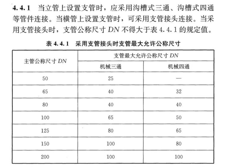

[分享]机械三通、机械四通有哪些安装技术要求?
发表于2021-10-25     251人浏览     1人跟帖     总热度:461
机械三通、机械四通有哪些安装技术要求?_1
机械三通、机械四通有哪些安装技术要求?_2
《消防给水及消火栓系统技术规范》
GB 50974-2014
第12.3.12条
机械三通、机械四通有哪些安装技术要求?_3
《自动喷水灭火系统施工及验收规范》
GB 50261-2017
第5.1.11条
机械三通、机械四通有哪些安装技术要求?_4
机械三通、机械四通有哪些安装技术要求?_5
《沟槽式连接管道工程技术规程》
T/CECS 151-2019
第4.4.1条
