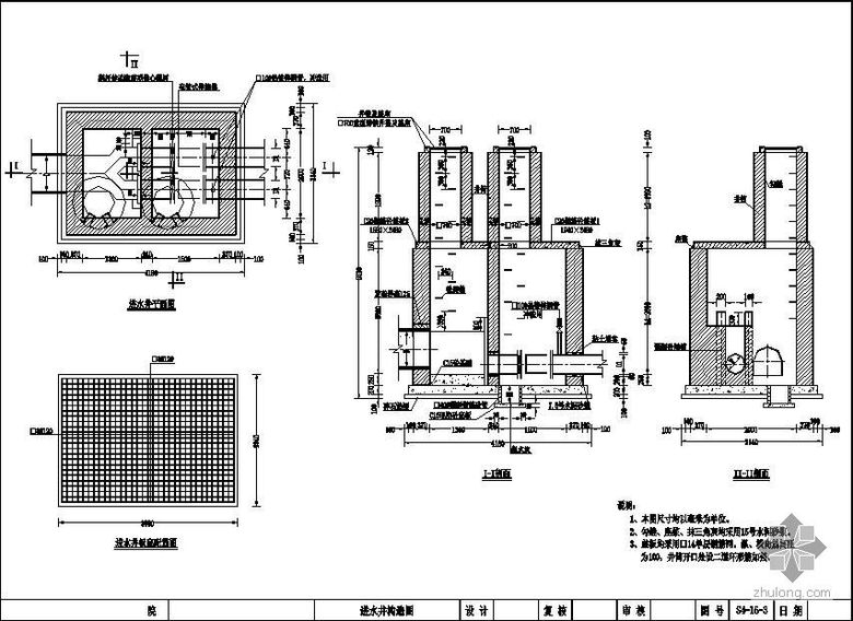

进水井构造图   1、本图尺寸均以毫米为单位。   2、勾缝、座浆、抹三角灰均采用15号水泥砂浆。   3、盖板均采用?14单层钢筋网,纵、横向筋间距为100,井筒开口处设二道环形筋加强。

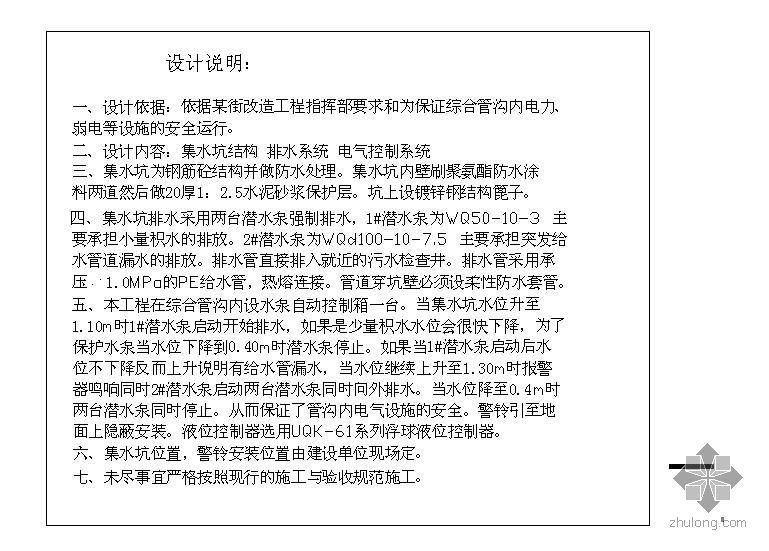

综合管沟内自动排水系统全套图纸,一、设计依据:依据某街改造工程指挥部要求和为保证综合管沟内电力、弱电等设施的安全运行。   二、设计内容:集水坑结构 排水系统 电气控制系统   三、集水坑为钢筋砼结构并做防水处理。集...

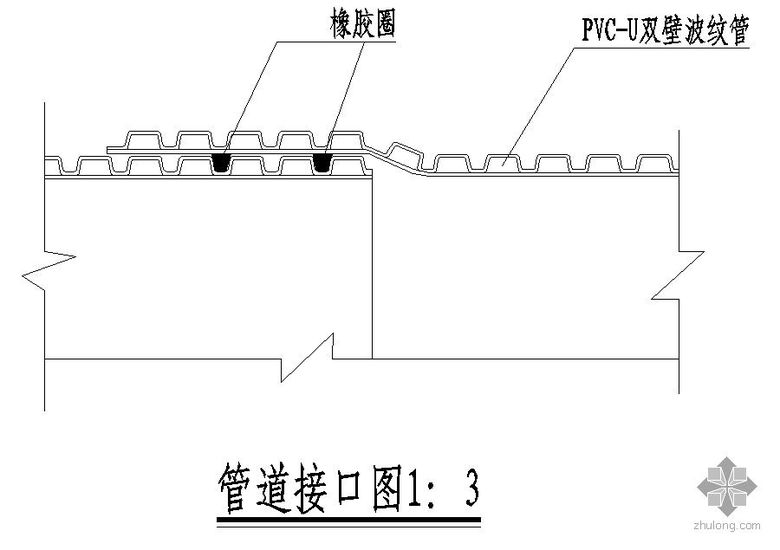

PVC-U双壁波纹管基础示意图PVC-U双壁波纹管基础示意图   1.本图尺寸单位为毫米。   2.管道基础中碎石的粒径为25~38mm,砾石砂的粒径为
