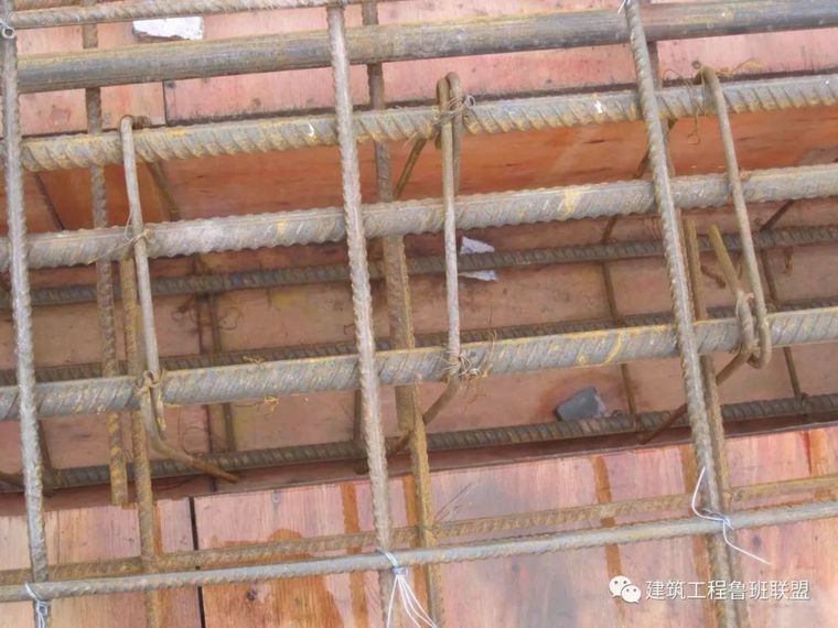

02
箍筋绑扎不牢固,绑扎点松脱,箍筋滑移歪斜
钢筋施工屡见不鲜的12个质量通病,如何防治_2
钢筋施工屡见不鲜的12个质量通病,如何防治_3
原因分析:
用于绑扎的铁丝太硬或粗细不适当;绑扣形式为同一方向;或将钢筋笼骨架沉入模板槽内过程中骨架变形。
防治措施:
一般采用20-22号铁丝作为绑线。绑扎直径12mm以下钢筋宜用22号铁丝;绑扎直径12-16mm钢筋宜用20号铁丝;绑扎梁、柱等直径较大的钢筋用双根22号铁丝充当绑线。
绑扎时要相邻两个箍筋采用反向绑扣形式。例如绑平板钢筋网时,除了用一面顺扣外,还应加一些十字花扣;钢筋转角处要采用兜扣并加缠;对纵向的钢筋网,除了十字花扣外,也要适当加缠。重新调整钢筋笼骨架,并将松扣处重新绑牢。
