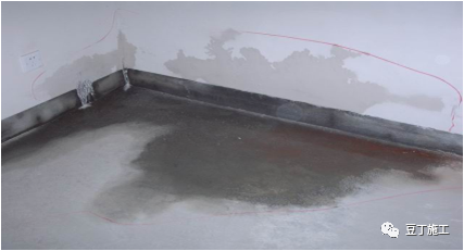

1.1地下室底板渗漏
渗漏现象:地下室底板局部或大面积出现湿渍,渗水,漏水
防制措施:
1、底板混凝土要一次性浇筑成型,不得中途停止浇筑以免出现冷缝,如底部面积过大需要分开浇筑时,可按设计图纸要求利用后浇带作为施工缝或做好施工缝构造处理。
2、混凝土浇筑须连贯,混凝土间搭接必须在初凝前完成,同时确保振捣密实。
3、大体积混凝土在施工及养护过程中,须采用适当措施以防止出现温差裂缝。
4、泵送大体积混凝土表面水泥浆较厚,故浇筑结束后须在初凝前用铁滚筒碾压数遍,并打磨压实,防止混凝土表面出现收缩裂缝。
5、采用在后浇带处预留企口槽或采用预埋止水钢板和止水条的方法避免该处渗漏。
6、混凝土浇筑前做好降水措施,地下水位应降至底板以下500mm,避免地下水浸泡基坑,影响底板结构施工质量。
7、地板外防水层应选用质量合格的防水材料;防水层接头的搭接长度及搭接方法应符合施工工艺要求;底板施工时应做好外防水层的成品保护。

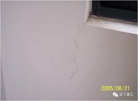

2.1 墙体裂缝引起渗漏
2.1.1 填充墙与梁、板底部接合处开裂
渗漏现象:地下室底板与外侧墙完成后,后浇带位置局部出现湿渍或渗漏现象
原因分析:
1、填充墙砌至接近梁、板底部时,没有技术间歇时间;墙砌至梁板底没有停歇7天后将留空处补砌挤紧。
2、砌筑时没有采用斜砌砖与梁底挤紧,砂浆不饱满,填塞不密实。
预防措施:
1、填充墙砌至接近梁、板底部时,应预留3/4标准砖(约60o)高度的空隙,待填充墙砌筑完并应至少间隔7天后,再将其补砌挤紧。
2、隔墙和填充墙的顶面与上部结构接触处宜用侧砖或立砖斜砌挤紧。
3、砌砌体与钢筋混凝土构件的接缝处粘贴耐碱玻璃纤维网格布(或钢丝网),作为防止开裂的处理措施。

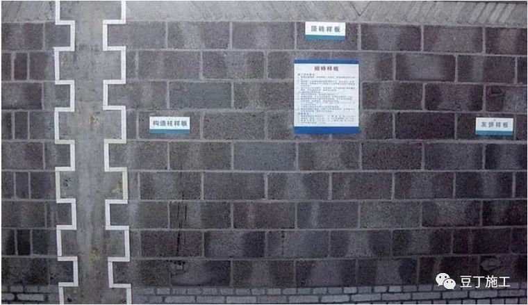

2.1.3构造柱与墙体结合处做法不符合要求导致裂缝
裂缝现象:砌体墙身在构造柱位置有裂缝
原因分析:
1、构造柱两边墙砌成平直,不留马牙槎或马牙槎间距过大。
2、构造柱与墙体连接不留拉结钢筋或拉结钢筋长度不够,间距过大,随意用短钢筋代替等。
3、马牙槎内混凝土不密实、酥松、空洞,没有及时填补、抹压密实。
预防措施:
1、构造柱两侧砖墙应砌成马牙槎并设置好拉结筋。
2、马牙槎从柱脚开始应先退后进;落入构造柱内的地灰、砖渣杂物应清理干净。
3、要先绑扎构造柱的钢筋后砌墙,避免扰动龄期内的墙体。
4、砖墙砌筑时沿竖向每隔不大于500mm(根据砌块的模数确定拉结筋的位置,且拉结钢筋应埋设在灰缝中)设置2Φ6拉结钢筋,钢筋两端应弯直角钩伸入墙内长度要符合设计要求。
5、构造柱应在砌墙后才进行浇筑,同时确保槎内混凝土饱满密实、粘接牢固。

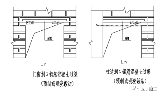

2.1.4门、窗洞口过梁长度不够引起裂缝
裂缝现象:
1、门洞上角砌体产生斜向贯通裂缝。
2、窗洞上角、窗台转角部位产生斜裂缝。砌体墙身在构造柱位置有裂缝
原因分析:
1、设计图纸对门窗洞口过梁做法没要求,图纸会审时也未提出。
2、未按相关规程要求设置门窗洞口钢筋混凝土过梁或钢筋砖过梁,或过梁伸入洞口两边宽度不够。
住宅工程常见渗漏现象和预防措施_15
预防措施:
1、设计图纸对门窗洞口图纸会审时应注意设计有无具体要求,如果没有及时提出和补充。
2、宽1000mm及以上的门窗洞,采用钢筋砖过梁时,其入墙长度不宜小于250mm。、
3、可采用预制混凝土过梁。
4、 门窗洞边应有加固防裂措施。当门窗洞口大于1000mm时,应加设与墙同厚的钢筋混凝土门窗过梁、窗台板。
5、外墙窗台宜加设钢筋混凝土窗台板,板厚60mm,宽度为墙厚,伸入窗立边应大于250mm,采用C20混凝土,按照设计要求配筋,窗台长度大于4m时,墙中宜设构造柱。

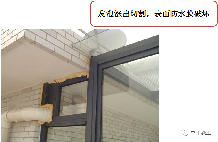

2.3外墙铝合金门窗周边渗漏
裂缝现象:外墙铝合金门窗孔口周边渗漏。
预防措施:
1、铝合金门窗下框必须有排水构造,且排水畅通;推拉窗:导轨在靠两边框位处铣8mm口泄水。平开窗:在框靠中梃位置每个扇洞铣一个宽8mm口泄水。
2、铝合金窗安装紧固螺丝孔,纵横窗构件拼装部位应用防水密封胶封闭。
3、窗框与墙体洞口留缝宽度符合要求,安装间隙采用聚氨酯发泡胶封闭,要求发泡胶要连续灌注;溢出窗框的发泡剂,在未凝固前及时推进缝中。
4、用于调平的临时固定木垫等物件在门,窗固定后要及时取出,以免造成渗水隐患。
5、铝合金窗外周边留5mm深8mm槽,清理干净后,用防水胶密封。
铝合金窗内外窗台高差>20mm,外窗台应低于内窗台,外窗台应有20%的向外排水坡度。
6、窗框顶部外墙饰面采用鹰嘴做法,鹰嘴坡度为向下20%。
7、如为饰面块砖,窗台碰角应为正面盖立面:鹰嘴做法应为立面盖底面。

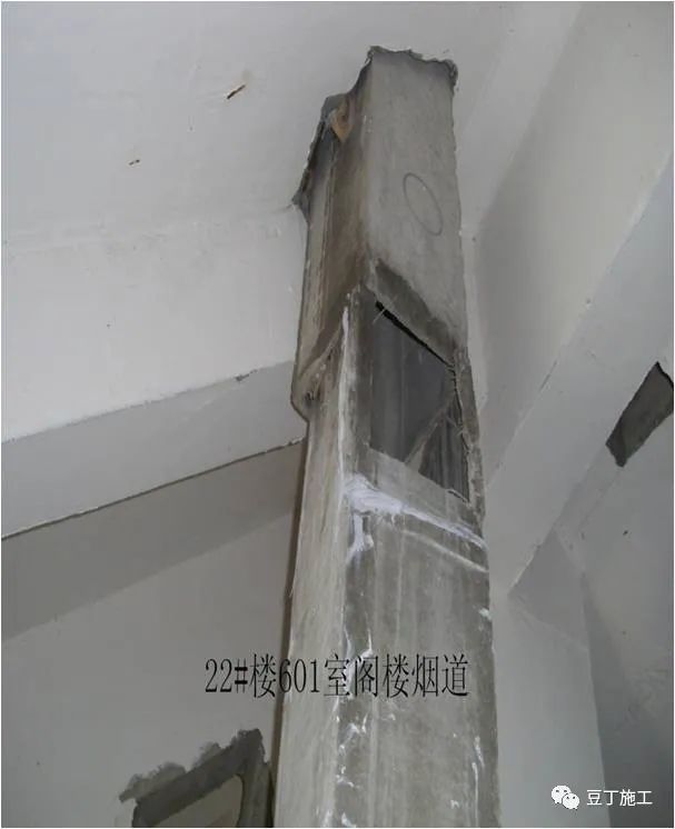

3.3厨房烟道渗漏
渗漏现象:厨房背后烟道渗漏
预防措施:
1、烟道安装时接缝必须严密,不能错位。
2、烟道伸出屋面部位防水严格按照规范和图纸要求施工,防止水从屋面角接触渗入。
3、防水做法严格按构造要求进行。
构造要求:
1、厨房烟道四周设反梁(C20砼构造配筋)高80mm宽60mm(2φ10构造配筋)。
2、厨房内墙身涂2m高(地面完成面以上)1.5mm厚JS-Ⅱ型防水涂料(设计根据需要选用)
3、烟道若靠阳台设置,则厨房阳台处外墙墙脚需设置同墙厚200mm高C20反梁,2φ10构造配筋。

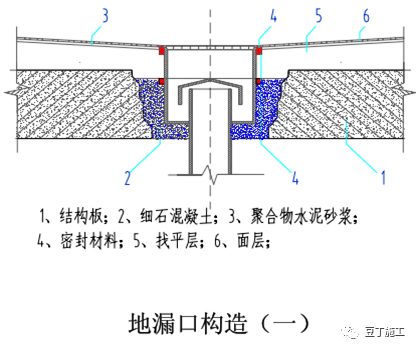

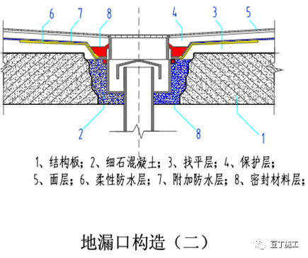

3.4地漏处渗漏
渗漏现象:楼地面、卫生间、阳台地漏周边渗漏
预防措施:
1、楼地面的地漏和排水管预留孔洞应凿成“v”字型,地漏口周边应凿毛并清理干净。
2、地漏安装要牢靠,周边填缝宜分两次封填高一标号微膨胀细石砼,第二次待前一次终凝后方可回填。砼终凝后,宜蓄水养护。
3、水落口杯与基层接触处留凹槽并嵌填高弹性密封材料。
4、施工工序可参考:地漏口周边凿毛清理干净—地漏口处板底安装模板—地漏口周边湿润,扫水砂浆—填筑细石混凝土并留出凹槽—地面饰面层施工及养护—铺贴地面饰面层—凹槽处清理干净并干燥—凹槽处嵌填防水油膏。
住宅工程常见渗漏现象和预防措施_28
构造要求:
1、《建筑地面工程施工质量验收规范》 (GB50209-2002)4.9.3 有防水要求的建筑地面工程,铺设前必须对立管、套管和地漏与楼板节点之间进行密封处理;排水坡度应符合设计要求。
2、面积超过6m2的大阳台、大露台和L型露台需配置2个地漏。
3、地漏直径需大于75mm。
4、地漏口的周边要预留宽10mm,深7mm的凹槽,槽内嵌填高弹性密封材料。
为防止防水层上积水,在地漏位置设置2Φ12泄水孔,排泄积水。
住宅工程常见渗漏现象和预防措施_29

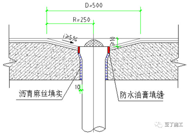

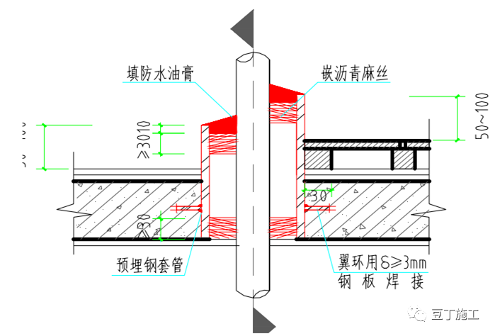

3.5排水管穿过楼板、屋面或地下室外墙连接节点渗漏
渗漏现象:给排水管道穿过楼板或地下室外墙连接节点渗漏
预防措施:
1、管道穿越各层楼板、屋面板的套管位置安装应准确,确保上下层套管控制在同一垂直轴线上。
2、管道穿越墙、板,且有防水要求时应设置钢套管,钢套管高度满足构造要求;套管与止水环连接必须满焊。
3、穿墙(板)钢套管应尽量在结构施工时预埋。
4、后埋套管的,套管与墙(板)之间预留孔洞。应凿成“v”字型,用微膨胀混凝土填补孔洞时,应分两次进行浇捣,第二次应于第一次浇捣完次日进行浇捣。
管道根部四周应增设附加层,宽度和高度均不小于300mm。
5、施工工序可参照:穿墙套管及止水环制作并检查验收—穿墙套管安装及固定—管道安装—填缝材料填缝—嵌填防水油膏。
住宅工程常见渗漏现象和预防措施_30
构造要求:
《地下防水工程质量验收规范》 (GB50208-2002)
4.7.6穿墙管道的防水施工应符合下列规定:
1)穿墙管止水环与主管或翼环与套管应连续满焊,并做好防腐处理。
2)穿墙管处防水层施工前,应将套管内表面清理干净。
3)套管内的管道安装完毕后,应在两管间嵌入内衬填料,端部用密封材料填缝。柔性穿墙时,穿墙内侧应用法兰压紧。
《建筑给排水及采暖工程施工质量验收规范》 (GB50242-2002)
3.3.13 管道穿过墙壁和楼板,应设置金属或塑料套管。安装在楼板内的套管,其顶部高出装饰地面20mm;安装在卫生间及厨房内的套管,其顶部应高出装饰地面50mm,底部应与楼板底面相平;安装在墙壁内的套管其两端与饰面相平。穿过楼板的套管与管道之间缝隙宜用阻燃密实材料填实,且端面应光滑。穿墙套管与管道之间缝隙宜用阻燃密实材料填实,且端面应光滑。管道的接口不得设在套管内。

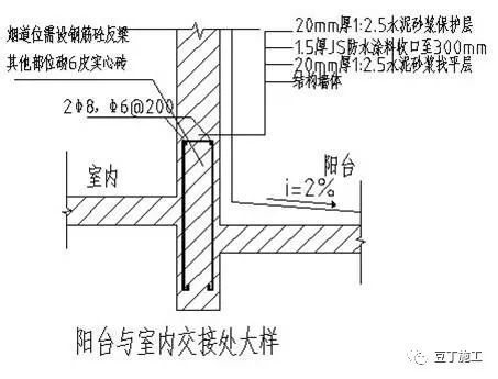

4.1露台与室内交接处渗漏
渗漏现象:露台与室内交接处底部容易发生渗漏。
预防措施:
1、阳台。露台处反梁须同结构一次性浇筑,如二次浇筑须留插筋,施工缝应清理干净、振捣密实。
2、外地面找平标高,排水方向和坡度应正确(坡向地漏或排水口,坡度大于2o),避免在墙身脚部积水。
3、墙角处阴角应做20mm半径的小圆角。
4、阳台外墙砖如先进行粘贴时,需预留阳台墙面脚处300mm高不施工,以免进行防水涂料施工。防水涂料施工完毕后,再进行墙脚处300mm高外墙砖及泛水部位施工。
构造要求:
1、露台、大阳台结构楼面与室内结构面设10cm结构高差。
2、露台地面涂刷1.5厚JS防水涂料,立面收口至300mm高。
3、室内与露台间的墙底部(门洞口除外)、阳台烟道位置处需设置砼反梁高200mm防渗带,宽度同墙厚,构造配筋。阳台其他位置墙脚砌筑6皮实心砖。

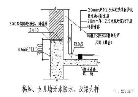

4.2楼梯屋、女儿墙(露台)根部渗漏
渗漏现象:楼梯屋、女儿墙(露台)根部、泛水渗漏。
预防措施:
1、宜在屋面沿女儿墙设一道钢筋混凝土反梁,梁面高于天面完成面250mm,梁宽与女儿墙的厚度相等,反梁与面层同时浇筑。
2、屋面与女儿墙交接处做圆弧,防水往女儿墙身做高≥250mm。
3、防水施工前,应周密计算屋面各层的厚度,并根据屋面的坡度,计算女儿墙、管道根部、门槛等部位的泛水的最近高度。防水施工时,避免泛水高度低于规范要求。
4、砖墙上卷材收头可直接铺压在女儿墙压顶下,压顶应做防水处理;也可压入砖墙凹槽内固定密封,凹槽距屋面找平层不应小于250mm,凹槽上部的墙体应做防水处理。
5、涂膜防水层应直接涂刷至女儿墙压顶下,收头处理应用防水涂料多遍涂刷封严,压顶应做防水处理。
住宅工程常见渗漏现象和预防措施_36

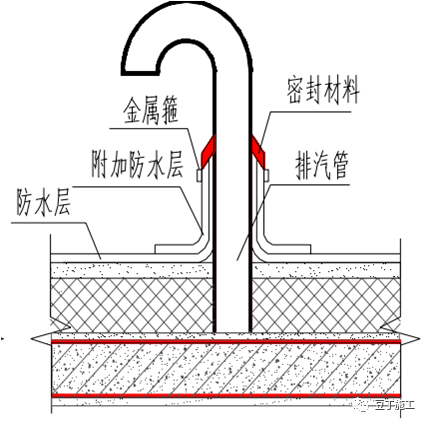

4.4屋面有排气要求的隔热层没按规定留排水、排气孔,使顶棚出现渗水现象
渗漏现象:隔热层漏设排水、排气孔,长期积聚的水体容易引起混凝土渗漏
预防措施:
1、排气屋面的排气管应纵横贯通,不得堵塞,并同与大气连通的排汽出口相通,找平层设置的分格缝可兼做排汽道,排汽道间距为6m,纵横设置,屋面每36m2宜设一个排汽出口。
2、排气管宜设置在结构层上,穿过保温层的管壁应设排汽孔,排气管应设防水处理。防水层施工前,必须检查隔热层内部是否存在水体,如发现,必须将水排干,使隔热层在防水层下部处于干燥环境。如出现漏设,必须在结构层下部钻孔排干水体,上部开孔将气体排出。
3、现场施工工序可参考:找平层施工—底层全封闭防水层—排水排气孔留设—隔热层施工—防水层施工—排水排汽检查—面层施工。
