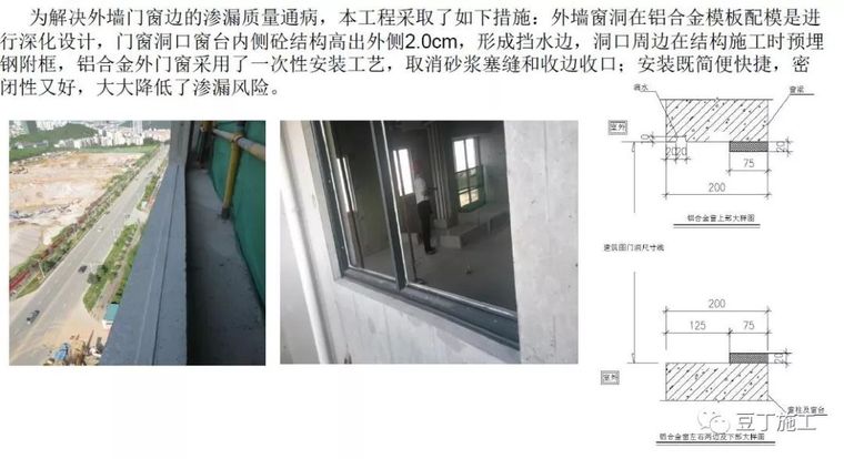

(三)、外墙窗边渗漏的防治措施住宅项目完整项目策划!思路要掌握!_18
