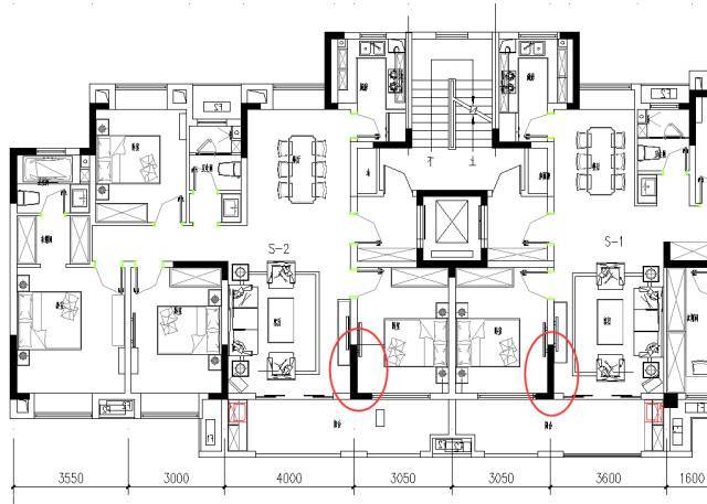

注意方案意图,满足功能要求
方案阶段设置了通阳台,施工图阶段未领会意图在主卧室与客厅之间设置了剪力墙,且肢长较长。一般主卧带通阳台都需要考虑在主卧与客厅的之间的阳台封墙,主卧扩大。
速看!结构工程师如何能让户型价值飙升?_2
▲原设计标准层剪力墙布置
●优化方法
取消主卧与客厅间的剪力墙

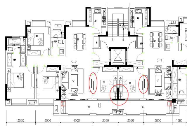

速看!结构工程师如何能让户型价值飙升?_3
                                   ▲可以修改的标准层剪力墙布置
