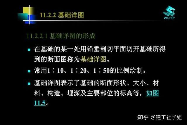

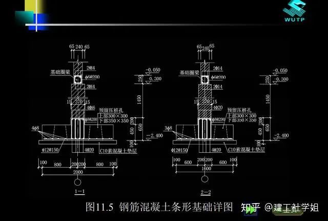

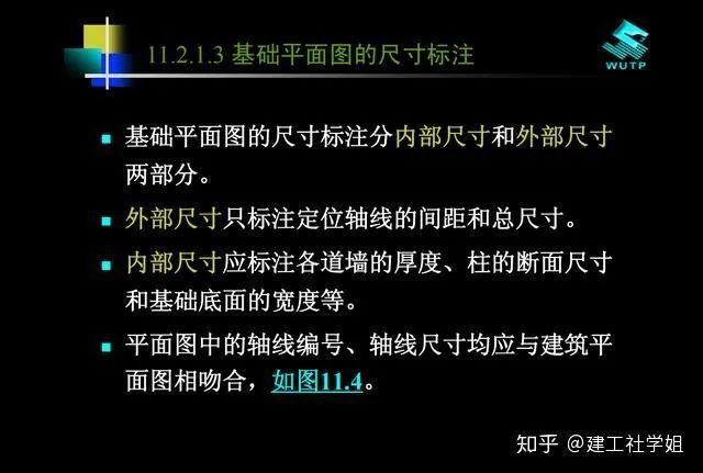

基础平面图的表示方法
在施工图中,有时会因为比例问题而无法表达清楚某一局部,为方便施工需另画详图。一般用索引符号注明画出详图的位置、详图的编号以及详图所在的图纸编号。

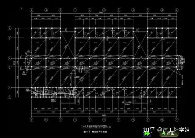

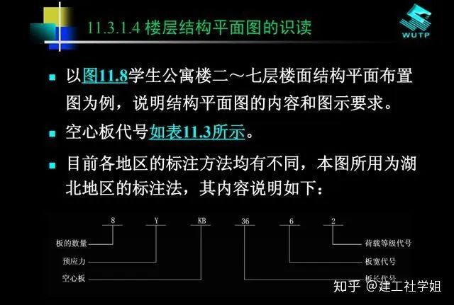

结构平面图是表示建筑物室外地面以上各层平面承重构件(如梁、板、柱、墙、门窗过梁、圈梁等)布置的图样,一般包括楼层结构平面图和屋顶结构平面图。
