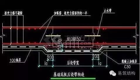

16)后浇带是否考虑。

8)建模之前是否考虑建筑超长是否需要加伸缩缝,伸缩缝宽度还应满足抗震缝的要求,抗震设防烈度、设防类别、结构形式、房屋建筑高度确定建筑抗震等级。
