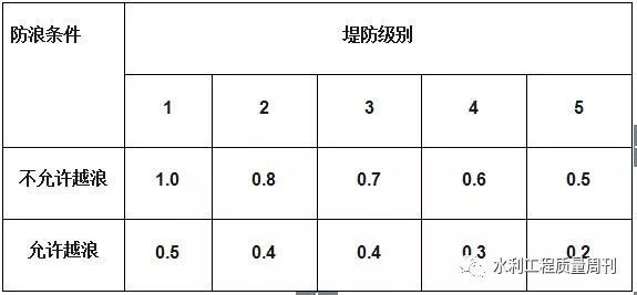

堤防工程的顶部高程,应按设计洪水位或设计高潮位加堤顶超高确定。堤顶超高包括设计波浪爬高、设计风壅增水高度和安全加高三部分。安全加高值应不小于表3的规定。
经统一规划的堤防体系,其堤顶超高,应按制定的统一标准确定。

                 表3堤防顶部安全加高(m)
