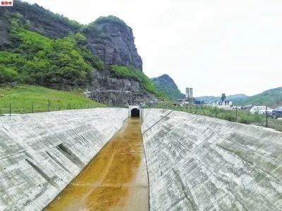

在水利枢纽中为满足泄洪、灌溉、发电等各项任务在岩层中开凿而成的建筑物称为水工隧洞。

水工建筑物-隧洞相关知识讲解
