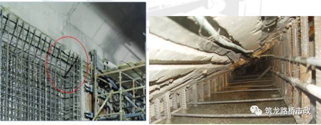

1、钢筋;架立筋稳固;是施工安全最重要的保证;骨架尺寸;保护层厚度;常常被忽略的迎水面保护层;机械连接
地铁暗挖施工详细教学(图文)_17
地铁暗挖施工详细教学(图文)_18

导洞开挖格栅安装验收,主要控制格栅安装偏差、节点板的螺栓连接帮焊筋的焊接、连接筋内外双层均匀布设,连接筋的焊接和预留接头长度,背后回填注浆管的埋设,钢筋网片的安装和连接。
格栅网片安装:
地铁暗挖施工详细教学(图文)_94
格栅安装不仅要控制上台阶,还需控制下台阶。上台阶的结构尺寸验收合格后,下台阶格栅安装时标高可不作为重点控制对象,主要把下台阶格栅的重点定位准确。
地铁暗挖施工详细教学(图文)_95
标准导洞效果:
地铁暗挖施工详细教学(图文)_96
地铁暗挖施工详细教学(图文)_97
