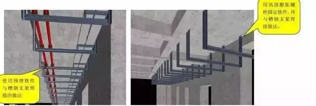

3管道支吊架制作与安装
1 施工工艺:铁件预埋定位支架制作 确定支吊架的水平标高和间距 支架安装固定
2 操作要点
1)铁件预埋式支吊架:跟随结构施工,将铁件按照策划排布图的坐标、标高、间距定位预埋;在预埋完成的铁件上确定支吊架的水平面标高,将制作的支吊架焊接在预埋的铁件上。
2)现场膨胀螺栓固定式支吊架:选用的膨胀螺栓强度、张力必须保证管道的规定牢固、安全可靠;支吊架的间距、标高、坐标依据策划排布图确定。
3)支吊架的形式:依据设计和排布图的管线敷设形式,确定支吊架的结构形式,参照《室内管道支吊架图集》的规定要求,现场或工厂化加工制作。对于特殊形式的支吊架或图集之外的支吊架,应经过计算复核,选用符合要求的型钢制作,确保支吊架牢固、安全可靠。
3 质量要求:支吊架的材质、规格、型号、结构形式必须符合要求,制作焊接牢固、焊缝饱满美观、安装固定牢固、间距符合要求,制作完成后除锈干净、刷 2 道防锈漆。
4、集中排布的管线建议采用共用支架,加强设计优化和施工策划,见效果图:
