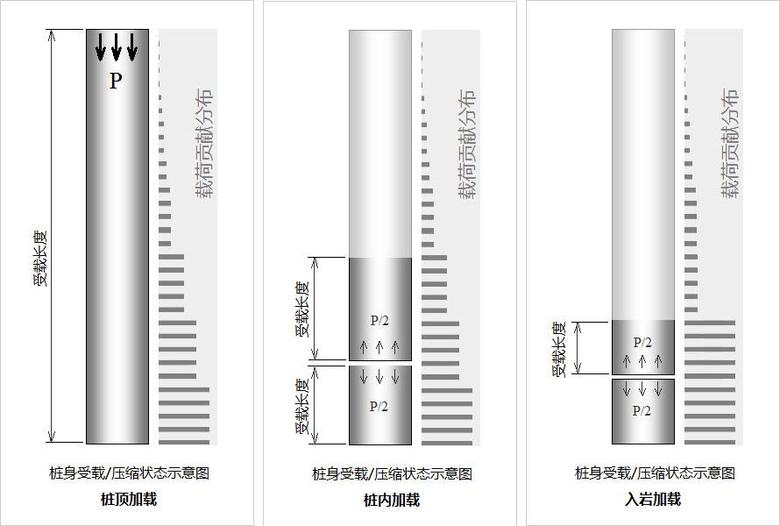

【毋庸讳言零位移 】凡经常认真做自平衡法静载试验的检测人都知道,自平衡法加载结果,往往得到的桩身位移量很小,且明显小于相同桩型的堆载法得到的沉降量, 许多项目更是位移几乎为零,此称为“零位移”现象。自平衡法引入我国...

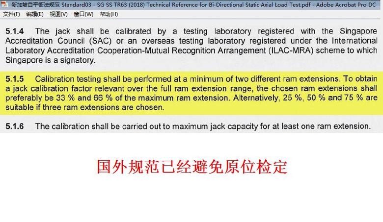

《新加坡技术规范 SG SS TR63-2018》(译文:荷载箱校准时,应选择至少两个不同的行程点进行加载取值。要校准荷载箱的真实性能, 加载点最好选择在满行程的33%和66%位置。如果选择三个行程点,则25%、50%和75%的行程点较为合适。...
