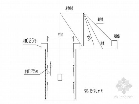

魏彦军 发表于2013-11-11  2588人浏览  2人跟帖   等级:   来自:岩土技术交底
桩径:2米   桩长:12.4~19.6米   数量:27根   桩基混凝土:C30   护壁:C25混凝土   成孔工艺:人工挖孔、水磨钻成孔   混凝土工艺:常态混凝土干灌法、水下砼灌注法      【重点内容】   3.1桩孔开挖   ...

飘扬的胡子 发表于2006-09-11  4102人浏览  2人跟帖   等级:   来自:岩土技术交底
1、放线定桩位及高程→开挖第一节桩孔土方→支护壁模板放附加钢筋→浇筑第一节护壁混凝土→检查桩位(中心)轴线→加强设垂直运输架→安装电动葫芦(卷扬机或木辘轳,根据本工程的实际情况,井深设计上只有10~15m,靠近学校的方...
