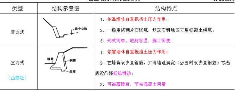

在城市道路桥梁工程常见的有现浇钢筋混凝土结构挡土墙、装配式钢筋混凝土结构挡土墙、砌体结构挡土墙和加筋土挡土墙。按照挡土墙结构形式及结构特点,可分为重力式、衡重式、悬臂式、扶壁式、柱板式、锚杆式、自立式、加筋土等不...

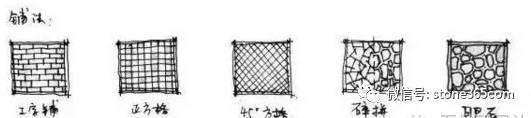

石材铺装,无论在大尺度的造景中抑或者小尺度的造园中,都发挥着不可代替的作用。在庭院中,装饰性、趣味性更加明显。园林铺装是指用各种材料进行的地面铺砌装饰,其中包括园路、广场、活动场地、建筑地坪、人行横道等。一 基本...

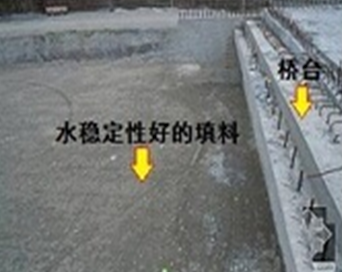

1.采用土工合成材料对台背路基填土加筋的目的是为了减少路基与构造物之间的不均匀沉降。加筋台背适宜的高度为5.0~10.0m。加筋材料宜选用土工网或土工格栅,其20℃时抗拉强度(KN/m2)应达到大于6(纵向)和大于5(横向),拉伸...

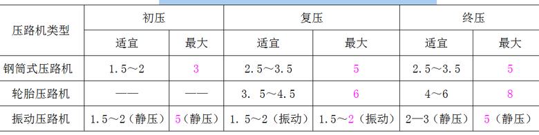

碾压速度做到慢而均匀。压路机的碾压温度应根据沥青和沥青混合料种类、压路机、气温、层厚等因素经试压确定。
xhf0293 发表于2017-09-06  2223人浏览  2人跟帖   来自:市政工程
初压宜采用钢轮压路机静压1~2遍。碾压时应将压路机的驱动轮面向摊铺机,从外侧向中心碾压;在超高路段和坡道上则由低处向高处碾压。复压应紧跟在初压后开始,不得随意停顿。碾压路段总长度≤80m。密级配沥青混合料复压宜优先采...

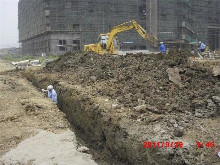

施工前,应熟悉图纸,对设计图中各专业管网线进行套图,检核下列问题:1、依据现场已完成的定位,设计图中的管网线与现场位置是否存在偏差;2、根据设计图规定的泄水坡度,检核管网线的排水方向、各管井标高是否正确;本工程井的...
