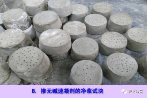

除了上述常见问题外,使用碱性速凝剂的湿喷混凝土还存在返碱、开裂、硫酸盐侵蚀等问题,见图2。
这都是由高碱性环境下硅酸盐水化矿物的特性决定的。
湿喷技术系列(三):湿喷技术常见问题解决_5
湿喷技术系列(三):湿喷技术常见问题解决_6
湿喷技术系列(三):湿喷技术常见问题解决_7
图2(ABC) 某工程掺碱性速凝剂和无碱速凝剂实验室对比
