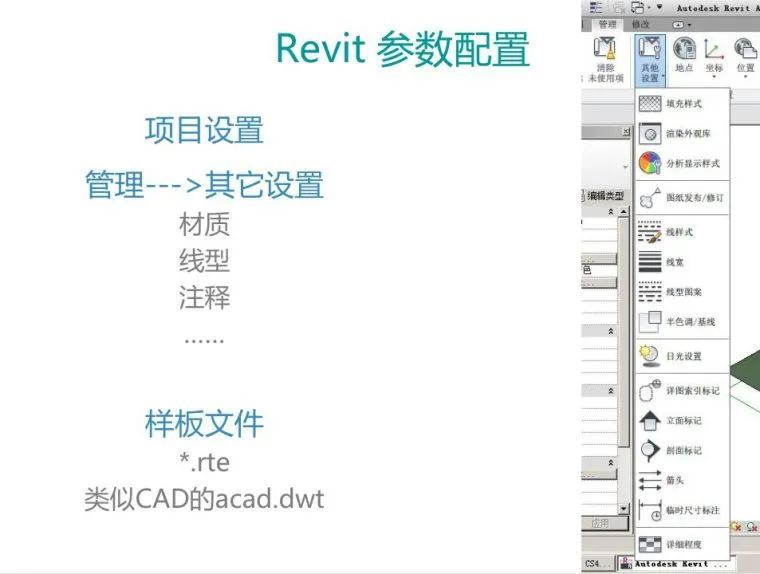

2、Revit 参数配置
Ribbon风格界面
Ribbon原来出现在 Microsoft Office 2007 及 2010 的Word、Excel和Powerpoint 等组件中,后来也被运用到Windows 7的一些附加组件等其它软件中。
它是一个收藏了命令按钮和图示的面板。它把命令组织成一组“标签”,每一组包含了相关命令。每一个应用程序都有一个不同的标签组,展示了程序所提供的功能。在每个标签里,各种的相关的选项被组在一起。设计Ribbon的目的是为了使应用程序的功能更加易於发现和使用,减少了点击鼠标的次数。

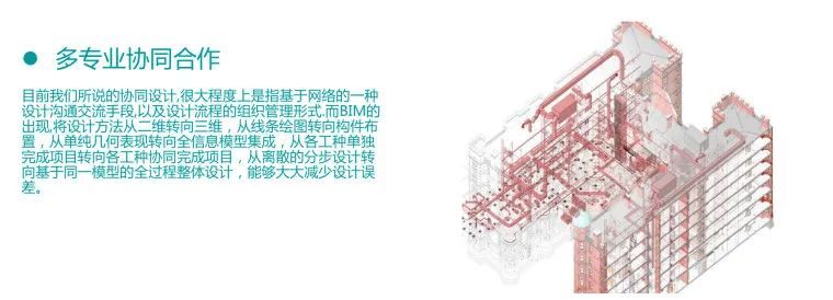

1、 多专业协同合作
目前我们所说的协同设计,很大程度上是指基于网络的一种设计沟通交流手段,以及设计流程的组织管理形式.而BIM的出现,将设计方法从二维转向三维,从线条绘图转向构件布置,从单纯几何表现转向全信息模型集成,从各工种单独完成项目转向各工种协同完成项目,从离散的分步设计转向基于同一模型的全过程整体设计,能够大大减少设计误差。
BIM建模原理及操作,内附大量实际案例_6

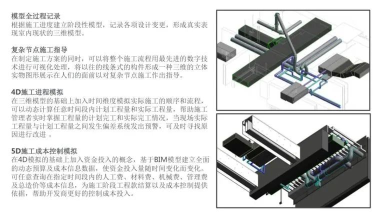

2、管线综合
管线综合主要针对的是MEP各专业间的协调,以及建筑、结构与MEP间的配合。在设计前期创建逼真的各专业模型,进行碰撞检查,生成协调数据,优化管线排布方案,确定管线与建筑结构的相对位置,然后根据优化方案进行施工模拟,从而减少施工产生错误的几率,缩短施工工期,真正起到为业主节约成本的作用,同时也提高了与业主沟通的能力。

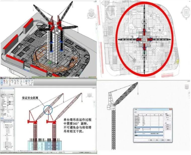

 3、施工3D运输模拟
通过对塔吊的空间位置及运动状态进行全方位模拟,检查互相干扰的情况,并检验运输方式的可行性,确保安全快速 的工作效率。

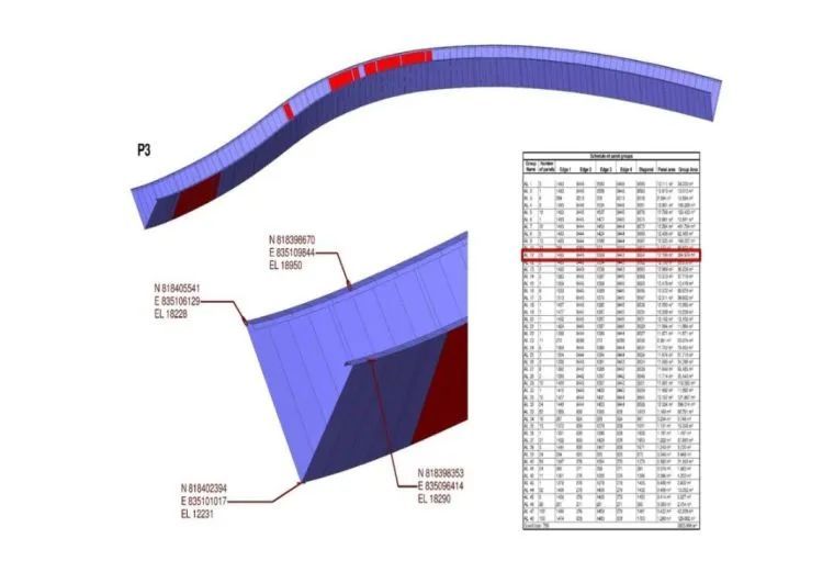

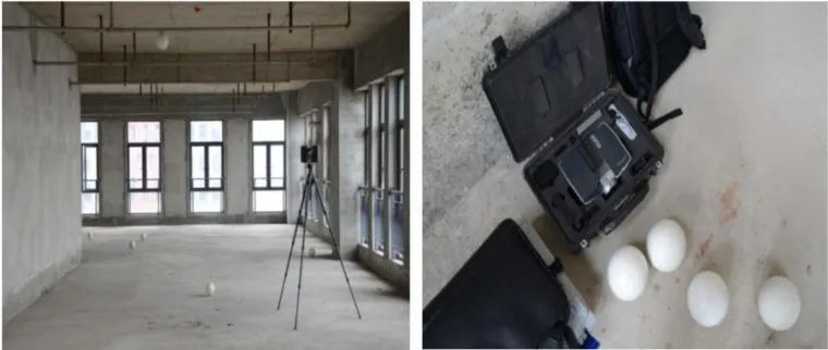

5、三维激光扫描形变检测
点云是在同一空间参考系下表达目标空间分布和目标表面特性的海量点集合,它是逆向造型 的基础,能准确的将物理实体转化为数字信息。在施工中,现场实际测量数据往往与施工图 有一定的误差,通过扫描生成的点云数据可以确定真实尺寸,将误差降低到毫米级,能够很好的确定物体形变量

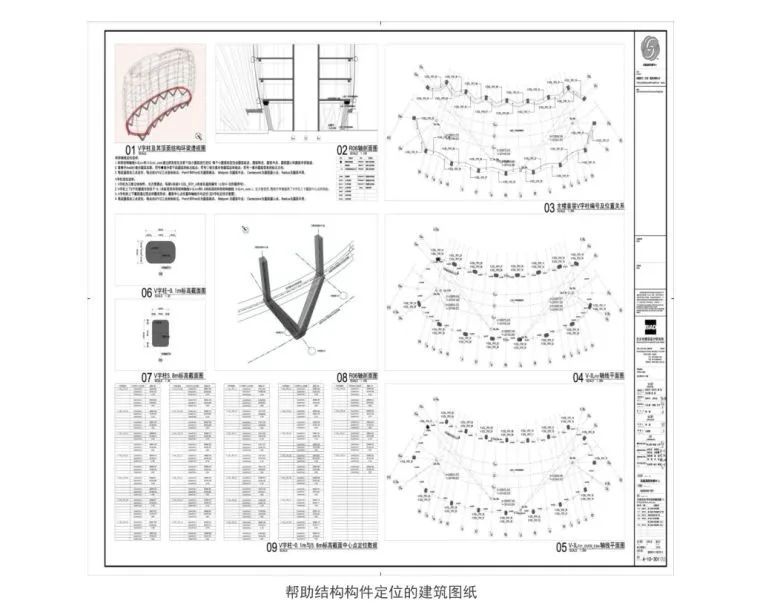

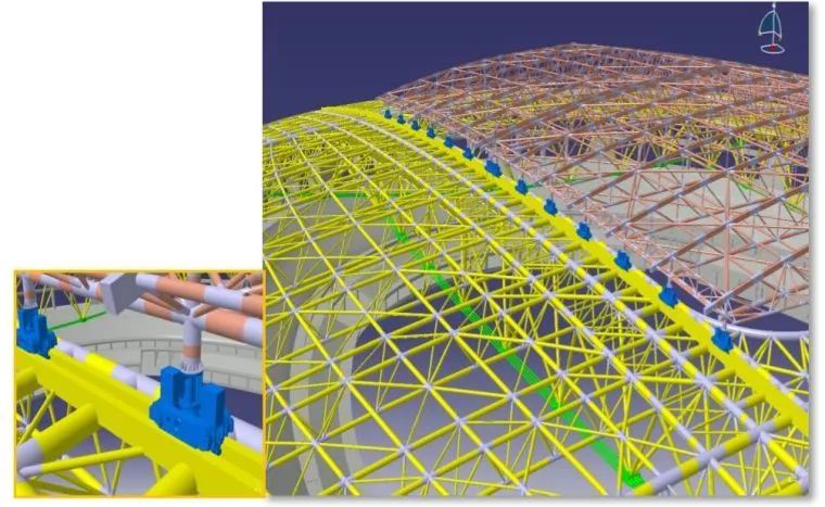

大跨度钢结构节点设计
利用BIM数据库辅助以自编各软件数据接口的解决方案能成功实现各软件之间的信息交互,实现了基于BIM数据库的完整结构模型(含所以节点)的创建,显著提高了信息传递效率,提升了工程质量。
BIM建模原理及操作,内附大量实际案例_12
大跨度钢结构节点施工
BIM建模原理及操作,内附大量实际案例_13

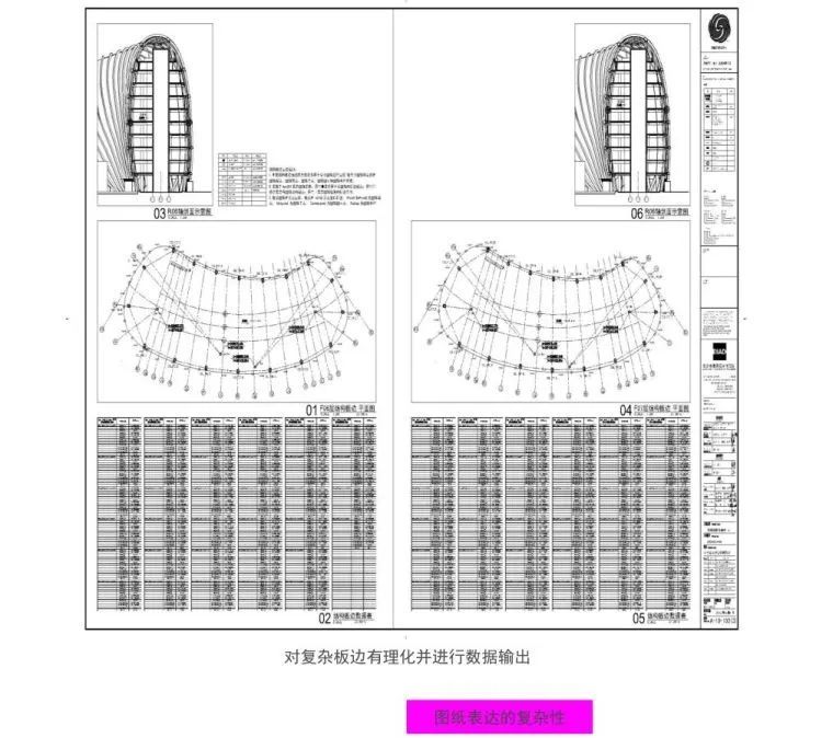

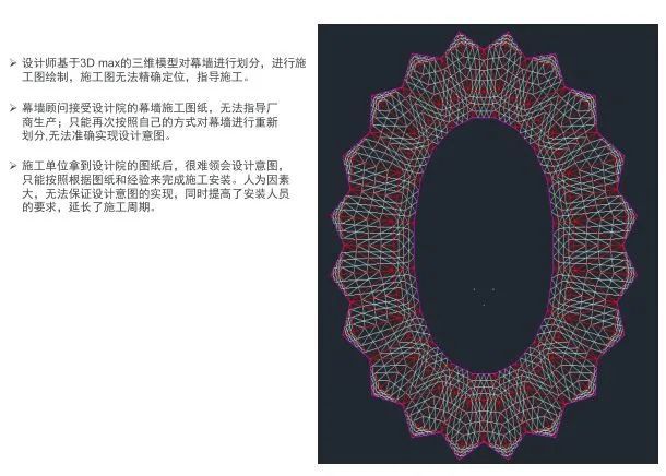

复杂曲面有理化
处理异形表面的手法有多种。相比于人工划分网格,利用软件强大的运算能力可以更迅速更优异的解决幕墙嵌板类型多、定位难等问题。

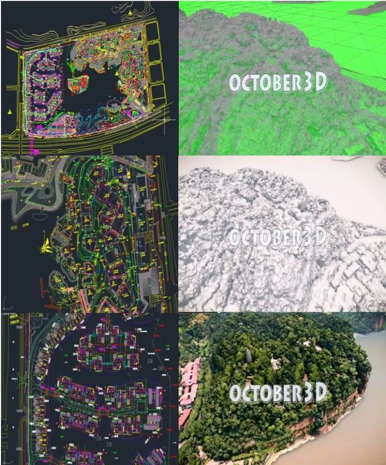

复杂地形信息处理
相比于传统携带高程信息的二维CAD图纸,利用BIM平台进行场地信息整合能得到更直观、精确的真实地形数据。
