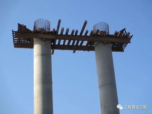

盖梁设计尺寸:
双柱式盖梁设计为长11.95m,宽2.1m,高1.6m,混凝土方量为38.35方,两柱中心距6.95m。盖梁如图所示
穿心棒法盖梁施工计算书(工字钢)_2
二、施工方案
1)预留孔:立柱施工时测好预留孔的标高位置,预埋直径110mm硬质PVC管,较高立柱根据高差来进行标高调整,保证两预留孔处于同一个标高,施工时把有关主筋间距和上下层箍筋间距作微调;
2)插入钢棒:柱顶插入一根直径为9cm,长度为300cm的钢棒,作为主梁工字钢支撑点,钢棒外伸长度一致;
3)安装固定装置和机械式千斤顶。
4)吊装主梁工字钢,利用φ25精轧螺纹钢,夹紧主梁工字钢,上铺I12.6工字钢作为分配梁;
5)拆除钢棒,封堵预留孔:盖梁施工完成后把预留孔用细石混凝土封堵。

四、结论
从上面的计算可以看出,整个构件均满足承载力要求,结构是安全可靠的。
