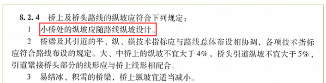

《公路路线设计规范》P41第 8.2.4条第1款“小桥处的纵坡应随路线纵坡设计。”与《公路桥涵设计通用规范》P13第3.5.1条第1款“桥上纵坡不宜大于4%,桥头引道纵坡不宜大于5%;桥头两端引道的线形应与桥梁的线形相匹配”的描述是否...

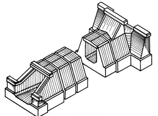

盖板涵设计构造要求有哪些?1)填土高度为0.5m~20.0m。2)汽车荷载为公路-Ⅱ级。3)涵洞基础分为分离式和整体式,可根据实际涵洞基底的地基承载力基本容许值[fa0]选用。4)盖板涵参考图的洞口形式为八字墙,八字墙按1:1.5和1...

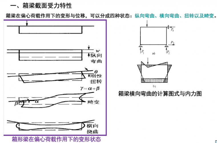

随着国民经济和社会的发展,城市中需要大量兴建高架桥和立交桥,但由于城市交通功能的要求和地形条件的限制,多采用曲线桥梁和匝道桥。这些桥梁线型变化多端,结构受力比较复杂,特别是小半径曲线梁桥,除承受弯矩、剪力外,还有...

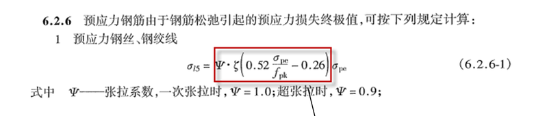

倾城月 发表于2021-06-29 60人浏览 1人跟帖
桥博预应力钢束信息中松弛率与规范中指定的松弛系数是什么关系,如何根据已知的松弛系数计算得到需要的松弛率?答:规范中,对预应力钢束的松弛损失规定见下文,文中框注部分即为桥博中需要输入的松弛率。如果选用公路04规范,且...
最新回复:倾城月  2021-06-29

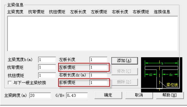

使用刚接板梁计算横向分布系数时,悬臂惯矩应如何计算?悬臂惯矩是多少?答:对于小箱梁和T 梁,取这样一个矩形,将上部结构沿纵桥向取1m作为截面宽度,以翼板的厚度作为截面高度。如图中阴影部分的面积计算惯性矩即可。点击查看...

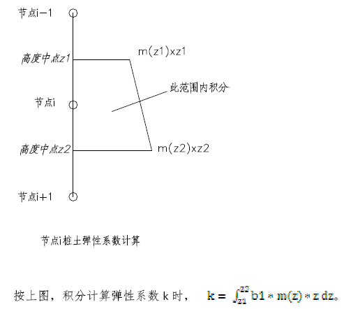

倾城月 发表于2021-06-28 90人浏览 1人跟帖
桥博桩土侧向弹性系数该如何输入?答:桩土弹性系数的输入是通过地基土水平抗力系数的比例系数m和桩身计算宽度b1 值计算而来的。例如,节点i处的弹性系数这样计算:其中注意两点:1、z1和z2别为上一个单元和下一个单元的高度中点...
最新回复:倾城月  2021-06-28

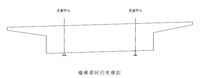

桥梁博士横梁计算时,其边界约束应该如何控制?在进行5 片T 形梁组成的桥梁横梁计算时,其边界约束应该如何控制?施工阶段如何输入?答:端横梁就在支座位置加约束,象连续梁一样,中横梁在每个腹板的位置是弹性约束。横梁看作是...

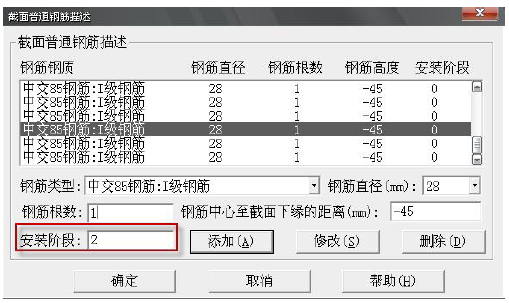

倾城月 发表于2021-06-25 31人浏览 1人跟帖
附加截面添加钢筋的操作方法与主截面相同,程序是通过添加截面钢筋对话框中的“安装阶段”变量中输入的施工阶段序号来判断所添加的钢筋是主截面上的还是附加截面上的。。。推荐学习:>>>桥梁施工图设计训练营,培养懂设计、懂计算...
最新回复:倾城月  2021-06-25

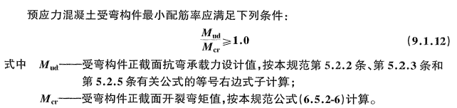

关于PC受弯构件超筋限值。桥梁施工图设计受弯构件正截面抗弯承载力的验算包括三项内容,即:(1)通过限制最小配筋率避免少筋破坏模式;(2)通过限制受压区高度x

关于公路上小桥位置路线最大纵坡的取值我有个疑问《公路路线设计规范》(2017版)8.2.4条规定小桥处的纵坡应随路线纵坡设计。但是《公路桥涵设计通用规范》(2015版)3.5.1只有桥上纵坡不宜大于4%。目前遇到的项目受地形限制,有...

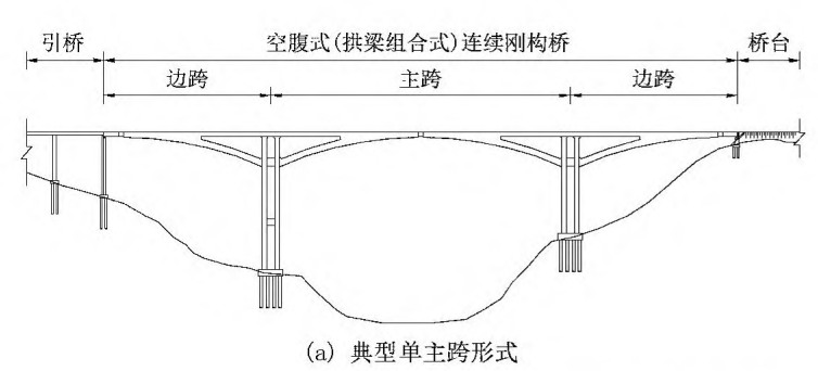

倾城月 发表于2021-06-21 72人浏览 1人跟帖
空腹式连续刚构桥,可布置为单主跨、多主跨以及单T的形式,桥墩可采用双肢薄壁墩或箱形柱式墩,其桥跨布置见下图:图2 双肢薄壁墩空腹式连续刚构桥桥跨布置单柱式墩空腹式连续刚构桥桥跨布置空腹式连续刚构桥,也可与常规连续刚...
最新回复:倾城月  2021-06-21
