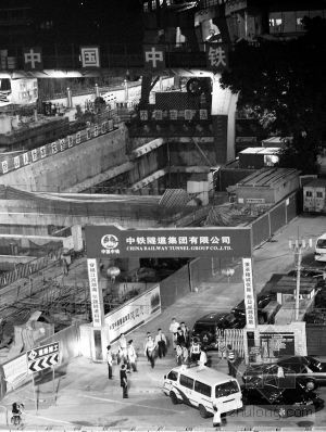

图1:消防防化人员在地铁工地入口处等待进入现场。

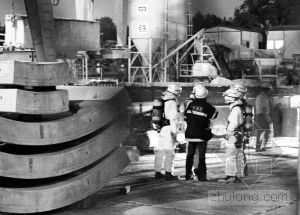

图2:地铁爆炸现场。

随后,地铁公司、消防人员、医院救护车以及警察等几乎同时赶到现场。昨晚7时,东湖公园旁地铁六号线工地大门前已拉起警戒线,数名警察和地铁工地人员站在警戒线内。五六辆消防车和七八辆急救车开进工地,二三十名消防员全副武装在工地展开抢险。

昨晚7时05分,又有两名伤者被紧急送上中山大学第一附属医院急救车。3分钟后,一辆救护车接走另1名伤者。20分之后,第二批背着氧气瓶、穿上防化服的10多名消防员进入事发现场。

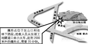

据一位不愿意透露姓名的现场救援指挥员介绍,爆炸点位于地铁6号线东山口和农林下路段,他们迅速将人员疏散到海印桥北东湖公园附近[BAIKE]隧道口,具体爆炸点距离此处隧道口约2000米,“由于报警时称是不明气体爆炸,所以他们带着一个防化小分队到达现场。”
据进入爆炸现场救援人员透露,从隧道口坐小火车到事发地,约需要20分钟左右时间。消防人员从出事地铁工地救出4个人,其中有重伤者。在人员全部疏散后,地铁公司逐段封闭正在修建的地铁,开始检查。
