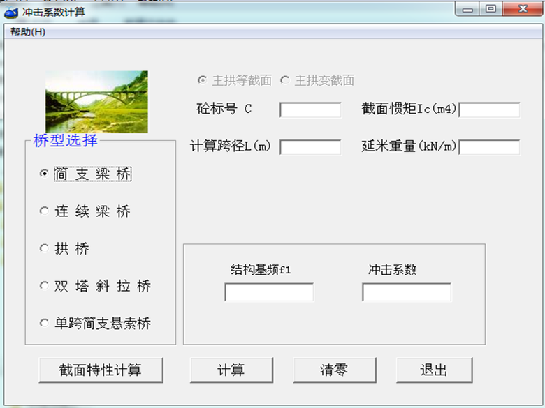

资料桥梁冲击系数计算程序可进行冲击系数计算的桥型包括简支梁桥、连续梁桥、拱桥、双塔斜拉桥、单跨简支悬索桥。双击.exe程序就可以直接打开。相关截图冲击系数计算界面.png简支梁和连续梁计算界面.png截面特性计算.png

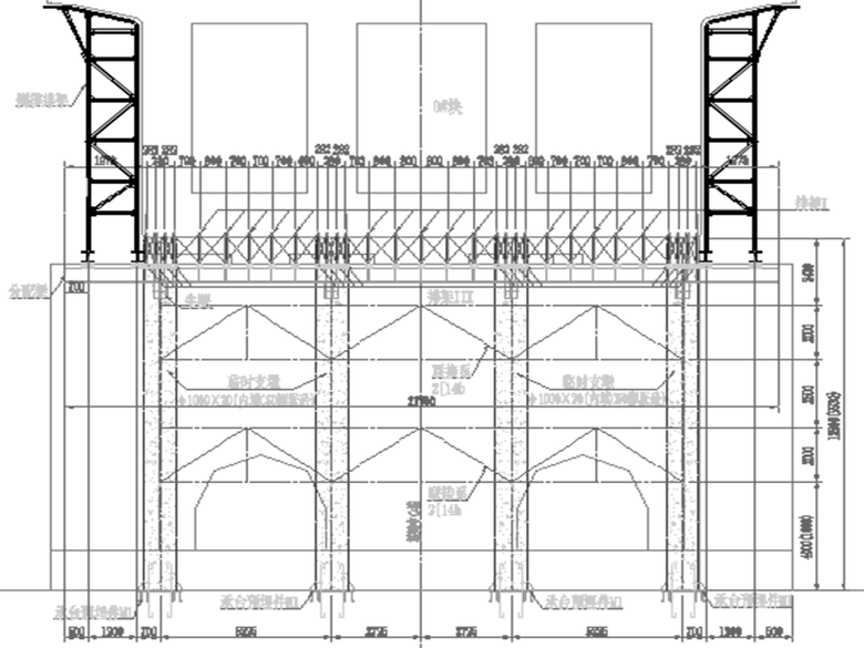

资料特大桥0号现浇支架施工设计计算书附CAD图纸,计算步骤详细、图纸节点清晰,可学习参考。工程概况0号块现浇支架在1000×20的钢管柱临时墩上端安装牛腿,在牛腿上搭置3根HN500的型钢分配梁,内侧一根、外侧两根。在分配梁上搭...

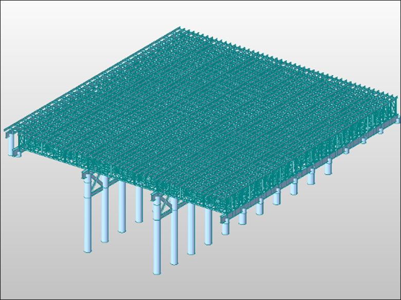

本资料为:296m特大桥连续梁拱桥墩钻孔平台计算书,格式为Word,共22p,国企编制于2019年。一、计算书目录:1.基本资料;2.参数选取及荷载工况;3.计算结果;3.1平台面板;3.2平台型钢I22a;3.3贝雷片 ;3.4分配梁 ;3.4桩间联结...

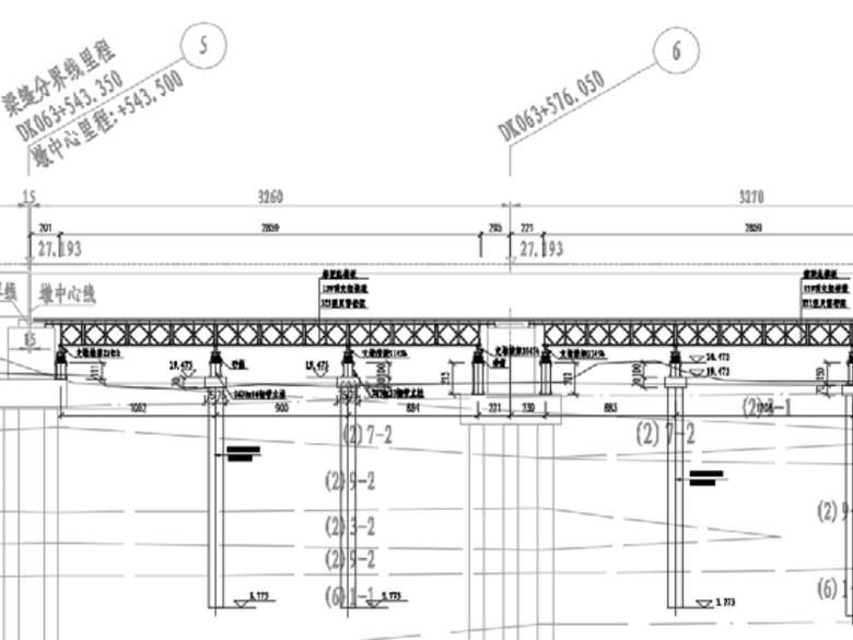

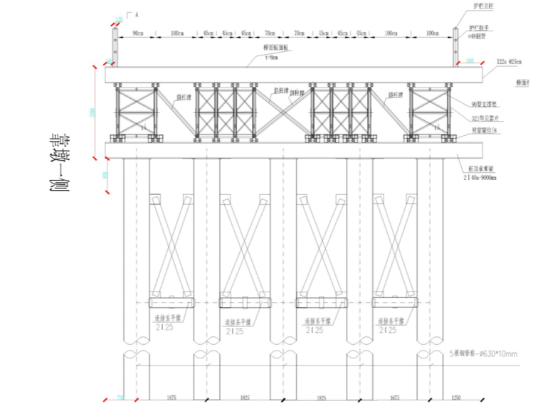

本资料为:321型贝雷梁施工栈桥结构验算书2019,格式为Word,共27页,编制于2019年。一、计算书目录:1. 工程概况;2. 计算依据;3. 荷载标准;4. 栈桥结构检算;5. 钢管桩竖向承载力检算 ;6.横向稳定性复核;7.检算结果;二、...
