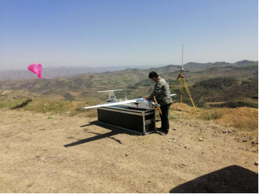

因测区地形为峡谷区域,地形狭长,落差较大,经综合考虑后,我们决定采用多平台无人机系统完成航飞作业任务。由垂直起降无人机搭载睿铂DG3 Pros 进行全测区大场景数据采集;桥梁设计的关键区域利用大疆M600 pro旋翼无人机平台搭载DG3 Pros实现高分辨率影像数据采集。外业检测设备为中海达V60GPS-RTK。

本次项目中,设计航高为560米,地面分辨率(GSD)为8cm;桥梁设计区域地面分辨率为2cm,测区有效面积约14km²,按照航向重叠度70%,旁向重叠度65%进行作业。
固定翼累计飞行一个架次,单架次飞行时间约80min,共获取5650张影像,影像清晰、色彩均匀,满足本次项目的要求。旋翼机因为飞行区域较小,数据较少,此处不再专门叙述。

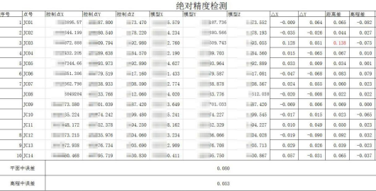

本次项目中,检查点精度平面中误差0.08m,高程中误差0.053m,满足1:1000图精度。以下是精度测量的对比结果:
倾斜摄影技术与BIM结合辅助桥梁规划设计_6
