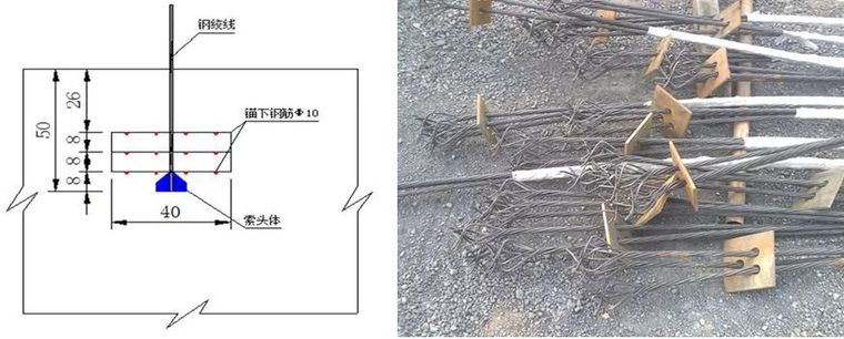

2、支架搭设完成后必须按规范进行预压,不同于传统的堆载预压,跨杨万连续梁选择预应力反支点预压,操作简单,高效率,容易模拟真正受力状态 。
图文解析挂篮悬臂浇筑法施工技术_16
钢绞线下锚预埋示意图                钢绞线压花
反支点预压法就是采用张拉钢绞线(或精轧螺纹钢等)的方法对支架施加反力,使其所受反力等于预压荷载,以消除整个支架的非弹性变形,得出弹性变形,确定预拱度。
