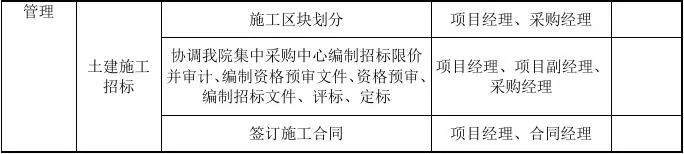

EPC项目主要文件
项目主要文件见下表:
EPC项目各阶段工作内容及文件要求,超详细_8
续上表
EPC项目各阶段工作内容及文件要求,超详细_9
续上表
EPC项目各阶段工作内容及文件要求,超详细_10
