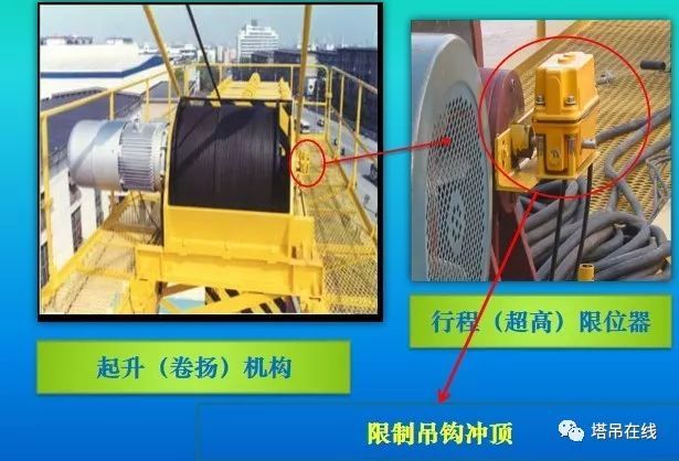

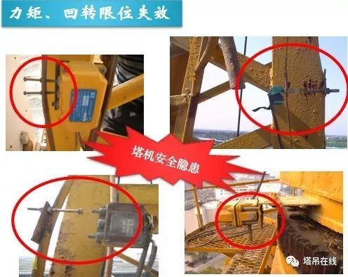

四、安全保护装置的检查
塔吊的安全保护装置分为五限位三保险即:起重量限制器,力矩限制器,高度限位器,变幅限位器,回转限位器,卷筒保险,小车断轴、绳保险,吊钩保险;塔吊的安全保护装置是保护安全运行的重要保护装置,如果一旦出现安全保护装置失灵或者损坏极易引发恶性事故的发生。

控制塔吊转动方向,防止塔吊无限转圈,有防止塔吊碰撞和避免电缆线绞断的作用收藏!塔式起重机实体安全检查要点_40收藏!塔式起重机实体安全检查要点_41
