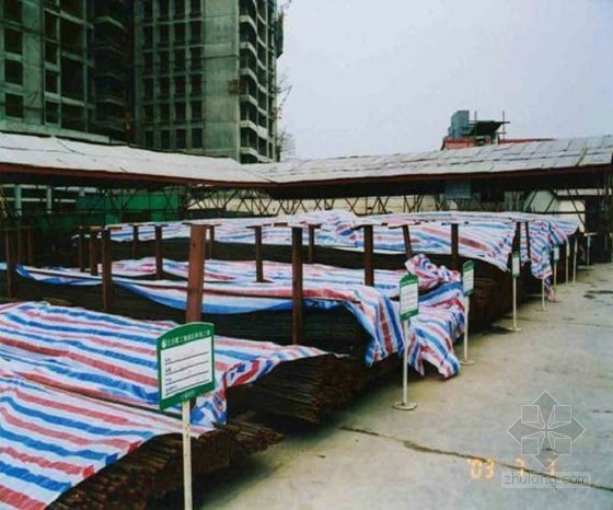

建筑工程施工现场安全文明标准化指南(多图 图片附详细解析)-材料堆放
材料堆放
