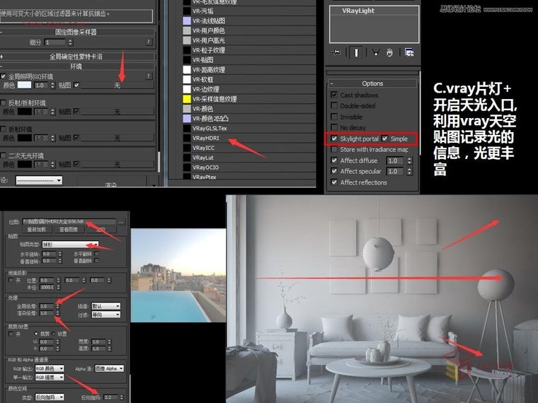

不同场景下不同灯光的组合会有不同的效果,Vray片灯主灯法,IES灯光主灯法,室外球灯+HDRI模拟天光法,球灯+vray片灯,vray片灯天光开启+Vray天空贴图,在布置的时候注意灯光的延伸方向,所以需要从细节处把握打灯的方向。

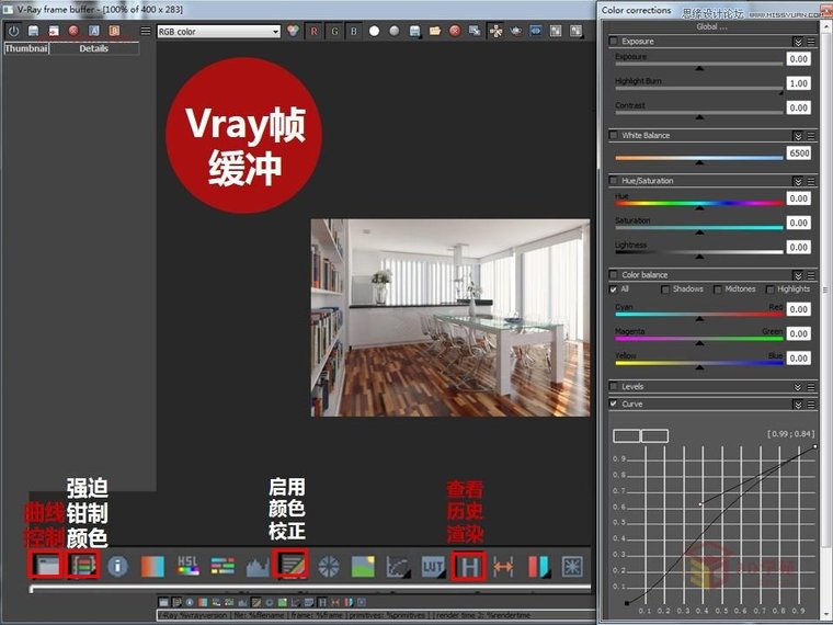

输出的帧缓存渲染界面里面,默认的强迫钳制颜色 和 启用颜色校正 是打开的,我们可以通过点击“H”图标来查看历史渲染,最左边的曲线来进行颜色校正,偷懒的童鞋们可以直接在这里P图啦!
