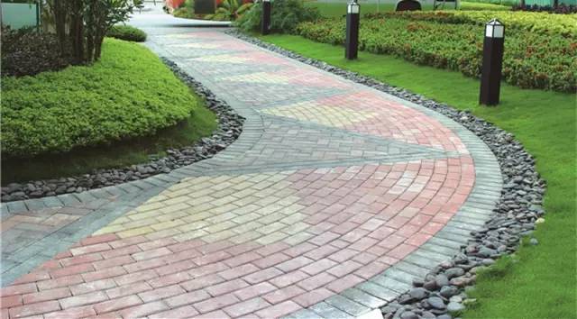

园路,指园林中的道路工程,包括园路布局、路面层结构和地面铺装等的设计。园林道路是园林的组成部分,起着组织空间、引导游览、交通联系并提供散步休息场所的作用。
它象脉络一样,把园林的各个景区联成整体。园道路本身又是园林风景的组成部分,蜿蜒起伏的曲线,丰富的寓意,精美的图案,都给人以美的享受
园路的设计要根据园林的地形、地貌、景点的分布等进行整体考虑,把握好因地制宜、主次分明、有明确方向性的基本原则。

四、砖材类
园林景观小路铺装施工要点剖析_30
园林景观小路铺装施工要点剖析_31
●砖材园路施工工序及要点
(1)砖的强度、色泽等质量要求应设计要求;
(2)底层应清洁干净并浇扫水泥油润湿,砂浆厚度应小于5cm;
(3)铺贴须拉十字通线,确保操作工人跟线铺贴,铺完每行后随时检查缝隙是否顺直;
(4)铺设标准块后,随时用水平尺和直尺找平,以防接缝高低不平,宽窄不均;
(5)铺设完成后,用细砂扫缝。
