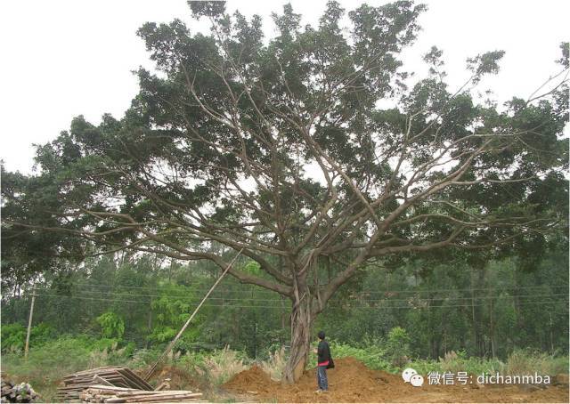

01 第一部分:苗源分析
以乔木全冠移植著称,保证全冠移栽的前提是采用地苗和假植成品苗,成品苗价格为地苗的三倍左右
苗木选择、采购、使用、成本控制全攻略!_2
地苗资源集中地区较少,大部分地苗需要时间与人力进行提前搜购与储备
